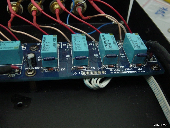

继上次摩改继电器接地电路后,再接再厉————
用继电器输出、输出的朋友注意了,本办法让你鼻血直流,让你的前级静如深海。
我是用耳机寻找噪声源的,从昨晚搞到现在,累啊!
方法:在输入5V继电器的控制端,用4148、10K电阻和0.1uF电容并联之,在5V电源地妥善接机壳的情况下,
你的前级最后的噪声就抛至九霄云外了,音量电位器拧至最大也静如深海。
老夫老矣!!

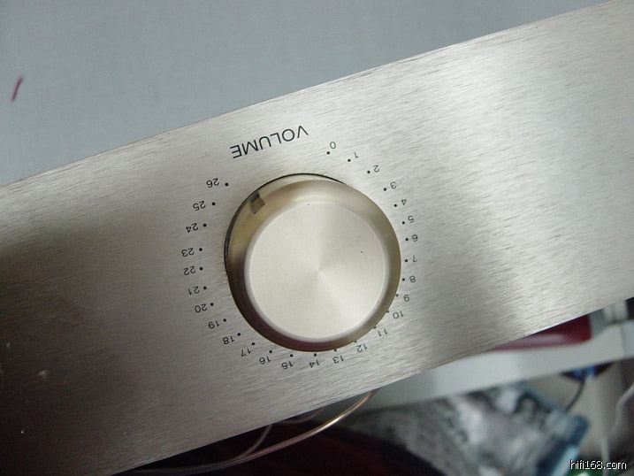

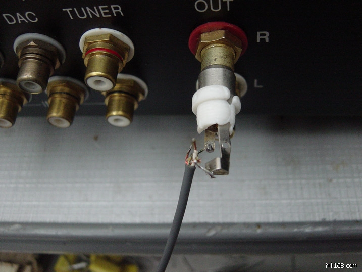

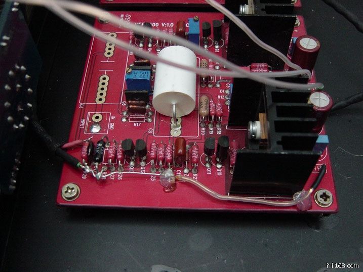

本次实验本着较高的要求。音量电位器设在输入端。
先将音量拧至最大,在输出端接上高灵敏耳机。

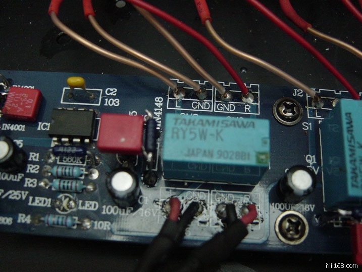

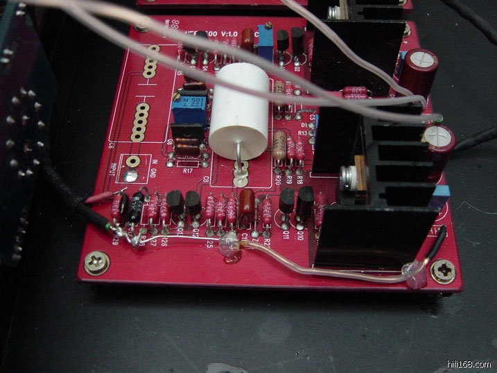

回复: 实验吸收反峰电压,让前级彻底静如深海
趣趣板子的地线布得真差,噪声大得要命。
老夫把二只电阻、一只电容的脚挑起来,另行接地才把问题解决。

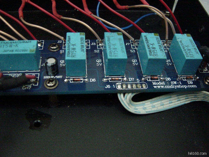

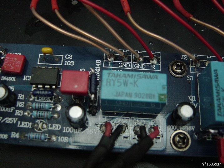

用上我的超低噪声电源,音量最大的情况下还有一点点噪声,经过查找,发现问题出在输入选择板上。
这是原板的图:只反向并接4148,吸收效果不够好呢!
jpg(2008/4/17 12:43:07 上传)

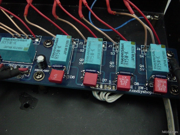

加并电阻
jpg(2008/4/17 12:46:28 上传)
再加并电容
输出延时继电器也并了
jpg(2008/4/17 12:49:02 上传)

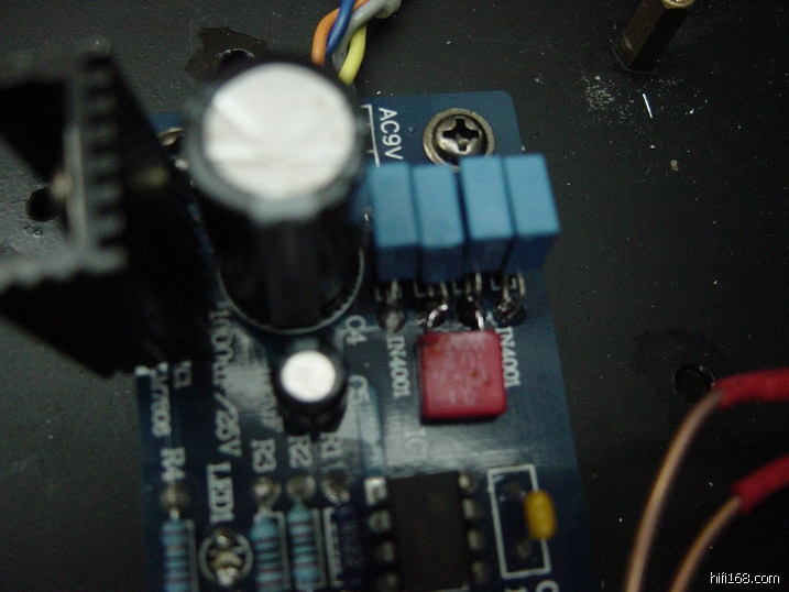

5V稳压电源也要降噪,整流管加并飞记0.01uF电容,主滤波加并0.22uF电容。
jpg(2008/4/17 12:52:17 上传)
