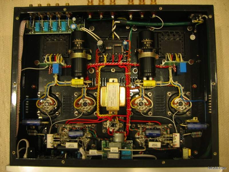

上周发现开不了机了,排除电源的问题,首先想到是保险丝,发现保险丝真的断了,于是买了新的保险丝,换上,还是开不了机子,这回保险丝没有断,接下来该怎么办呢?
电源指示也没有亮?好像没通上电似的。

开机看了,但看不出明显的毛病,怎么办?
照片 014.jpg (, 下载次数:37)
jpg(2008/4/14 20:41:40 上传)

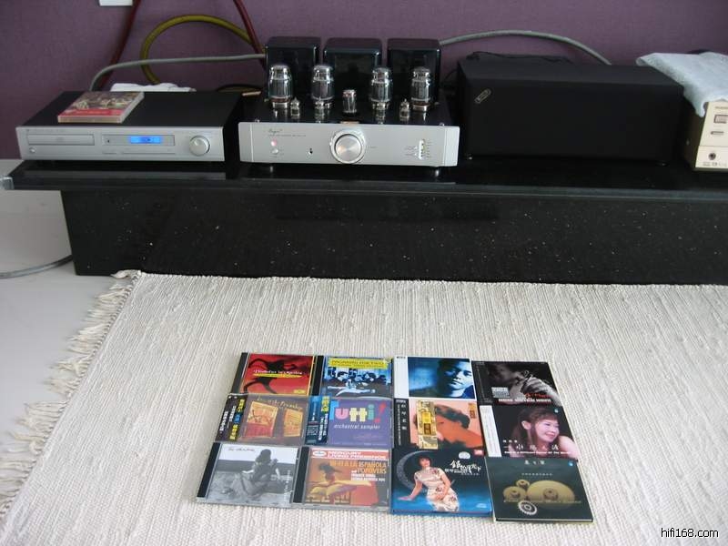

问题解决了,其解决方法实在是令人意外:
我拿了试电笔,打开机盖 ,
1、先测电源线,L接口有电;
2、插上电源线,测机子内部电路,无电;
3、拿下保险丝和保险丝盒,测保险丝两端,一侧有点——保险丝不通电?
4、去掉保险丝盒,把保险丝直接卡在卡口里,测内部线路有电!
按电源开关——取到电了!盖上盖子,接好线路开机,机子正常工作!问题解决!
但我不明白为什么原来保险丝放在保险丝盒里能通电,现在不行了?现在机子工作没有保险丝盒要不要紧?
