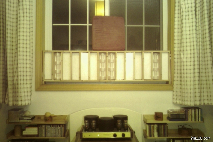

回复: 请教音箱后墙玻璃窗怎么处理
看看我这个如何?窗换成塑钢双层玻璃的,隔音和抗震比单层铝合金的强很多。窗台上做了一个简易的扩散架,这是折中的选择,重点解决听音高度的声音扩散,上面留有较大的进光面积,也不影响开窗通风。扩散架的长与窗等宽,高42厘米(窗高的四分之一),宽11厘米(与窗台等宽)。无底,中间塞了些泡沫塑料,减少一些玻璃的反射。这是因地制宜,根据窗台做的。因我的窗帘平时基本拉上,所以架子做得比较粗糙,反正看不见的。
最后编辑houwei 最后编辑于 2008-04-16 20:42:36
37#
回复:请教音箱后墙玻璃窗怎么处理
楼上的做法很有参考价值,谢谢
