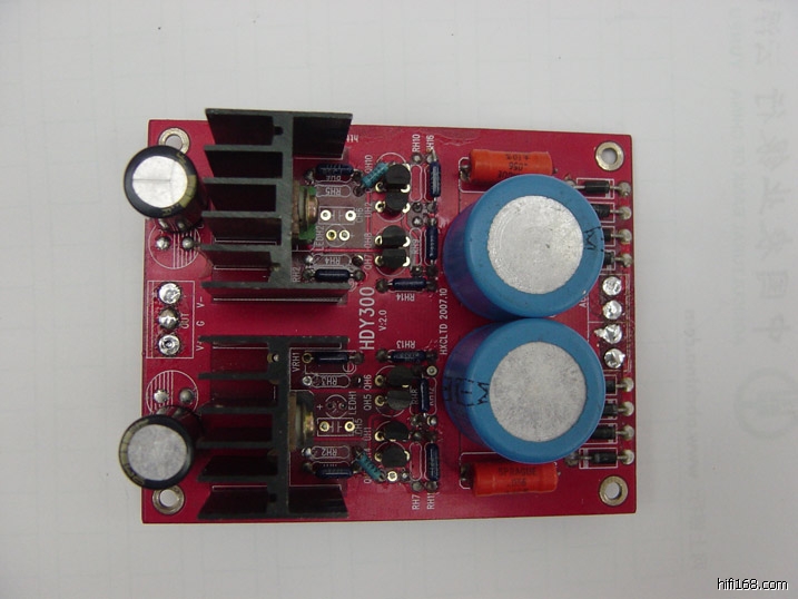

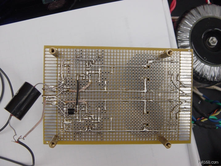

窃听稳压电源的机密噪声

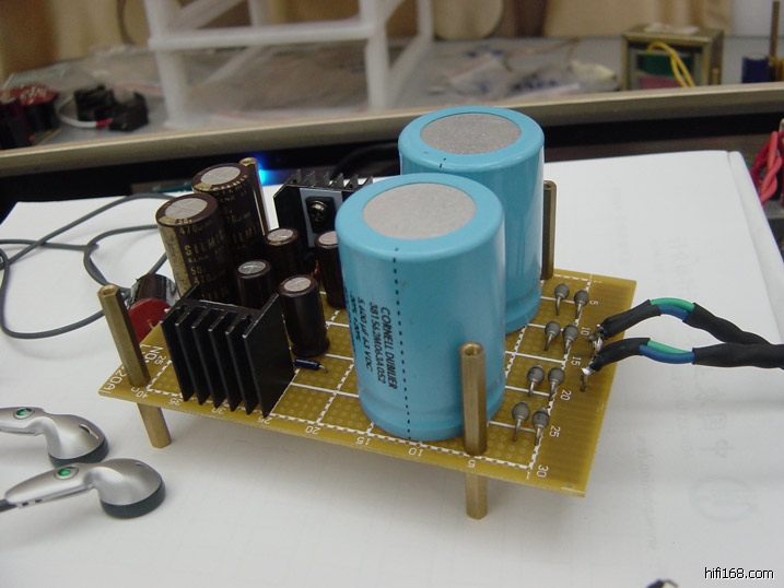

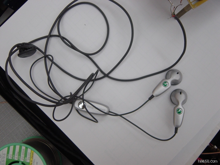

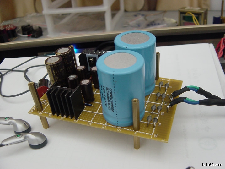

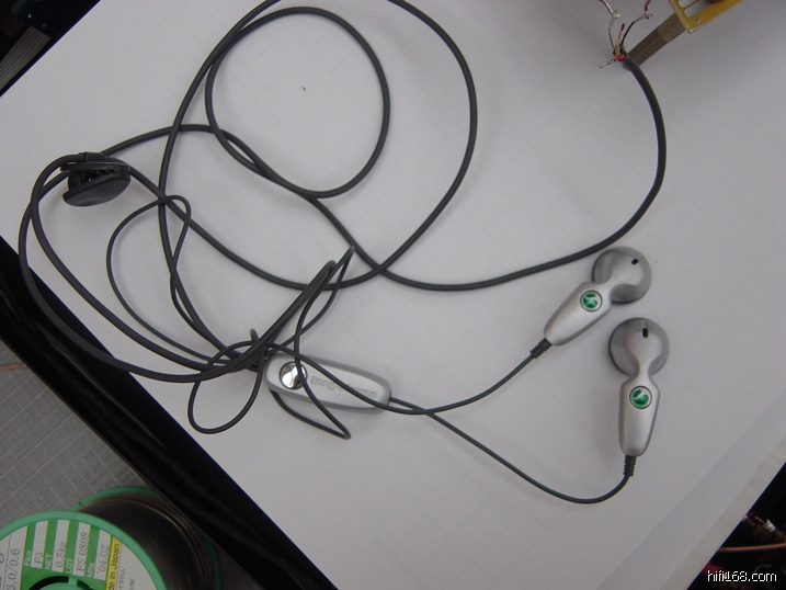

把昂贵的索爱手机耳机剪了,取其高灵敏度,用来监听稳压电源噪声。

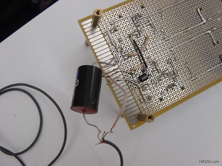

方法为串接2.2uF电容,在无负载的情况下直接窃听,
注意要在月黑风高、夜深人静之时啊!
必须时用力按进去(把耳机)!:lol
jpg(2008/4/14 15:54:15 上传)
老夫老矣!!
回复: 窃听电源的机密噪声

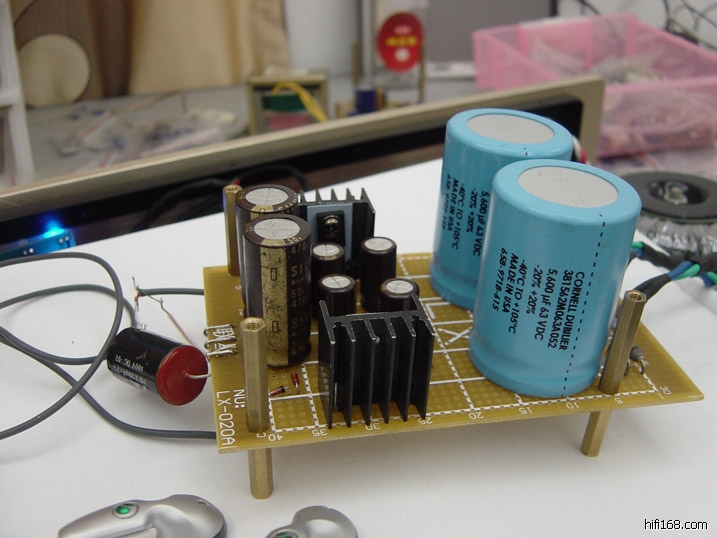

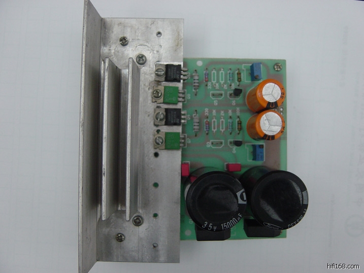

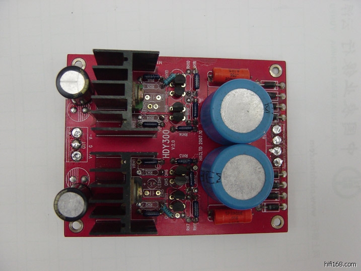

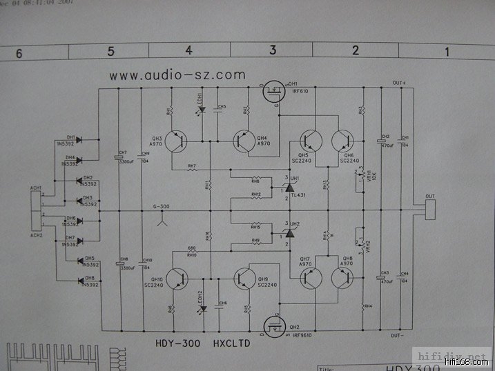

首先出场的是趣趣版主的洼田稳压电源,用TL431作基准。接上耳机,哇靠,噪声大得要命。
噪声指数得分:★
jpg(2008/4/14 15:55:02 上传)
jpg(2008/4/14 15:57:27 上传)

接下来笔者把这电源电路改了,继续听,噪声下降一半,仍不满意!
得分:★★

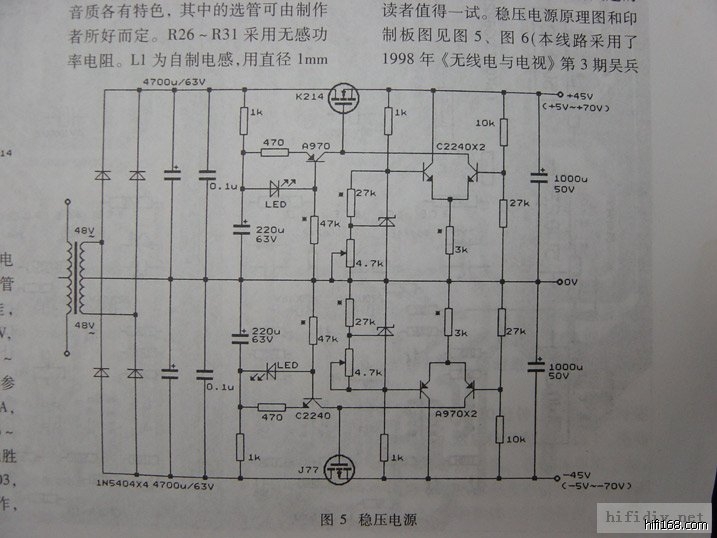

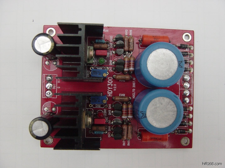

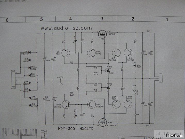

第三个出场的是1998吴兵先生设计的洼田电源,也是用TL431稳压的,电源噪声约为第二个出场的三分之二,也不满意。
得分:★★☆
jpg(2008/4/14 15:58:44 上传)

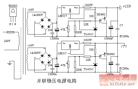

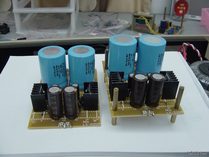

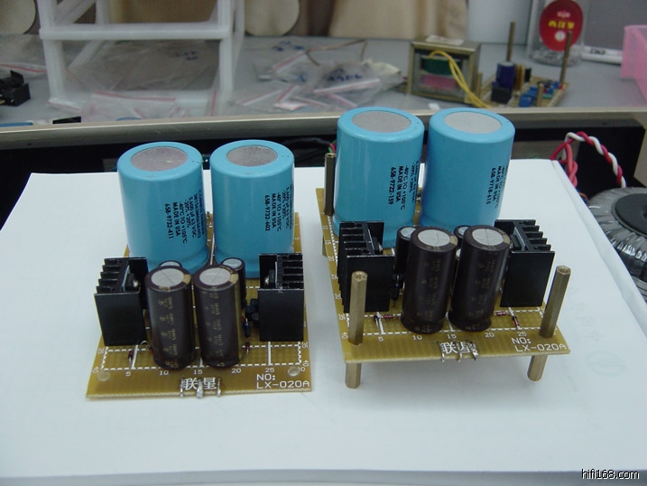

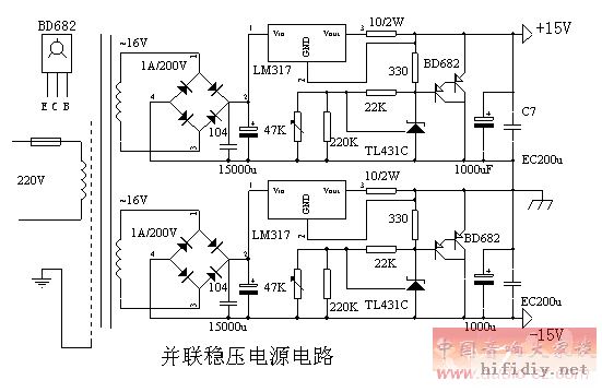

第四个出场的是某公司N年前的并联电源,仍有噪声,得分★★★
jpg(2008/4/14 15:59:49 上传)
gif(2008/4/14 15:59:49 上传)

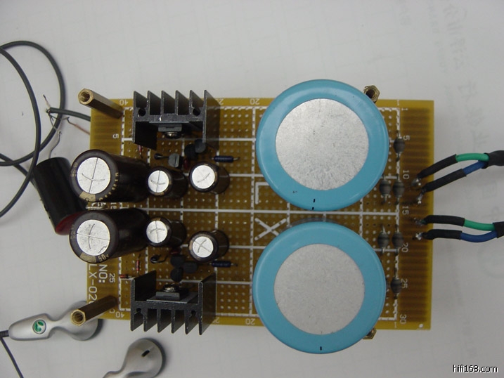

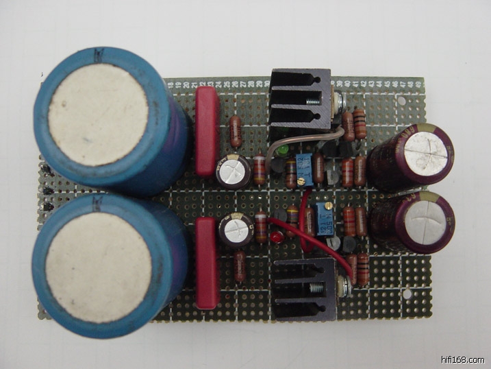

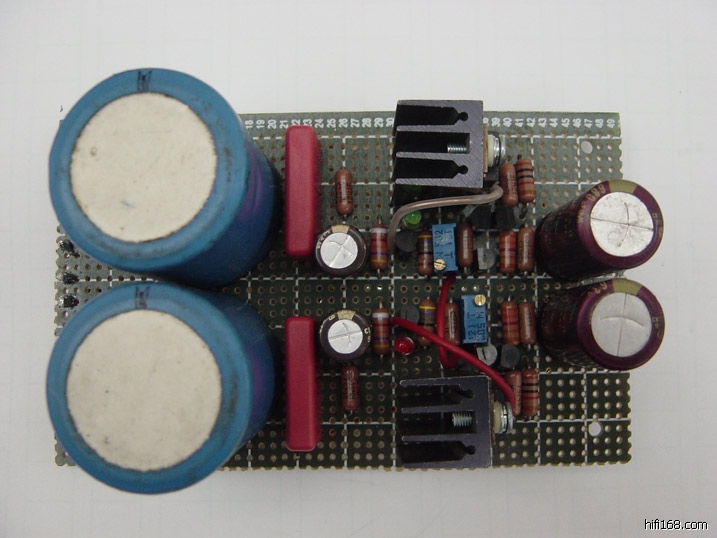

最后出场的是笔者搭棚做的串联稳压电源,同样条件下竟然全无噪声,至直深夜二点,拼命用力按进去,才听到极微弱的低频噪声,
而其他电源高频噪声严重。得分:★★★★☆
jpg(2008/4/14 16:01:37 上传)
