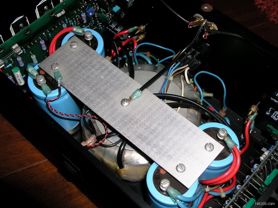

有一部二手的FORTE Model 6后级,开机瞬间音箱有冲击声,关机时后级指示灯慢慢熄灭,音箱又有轻微的“嘭”声。得到了几种解释:
第一是后级为追求好声,未装继电器保护电路;
第二后级有问题,保护电路工作不正常;
第三后级放电慢不同步,滤波电容换过了。
请问应是哪一种可能性,或有何其他解释?
注:以上是按照唱机、前级、后级顺序开机,前级音量打到底的情况下出现的,如果后级与前级不相连,仅连接后级与音箱,情况依旧。

最有可能是未装继电器保护电路,或继电器保护电路失灵。

原帖由 远去的山庄 于 2008-4-11 8:28:00 发表
楼主找找它有没有继电器就很清楚啦!;P
怎样看有没有继电器?

后级为追求好声,未装继电器保护电路

我用过几种后级都有这种情况,一般开关机冲击不大,还是属于正常的。;P
回复:〔求助〕关于功放开机的冲击声
一般开关机冲击不大,还是属于正常的。
——呵呵,谁不心疼音箱,除非你想把冲击声来褒箱;P
多数因为继电器(电路)有问题。
为追求好声,未装继电器保护电路——严谨的鬼老,可以说基本不干这样的事!
