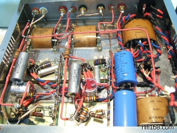

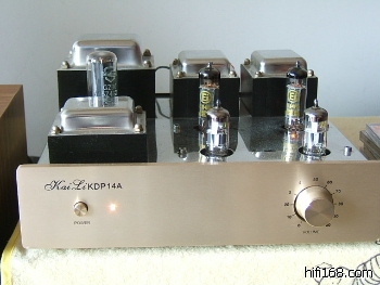

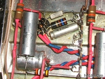

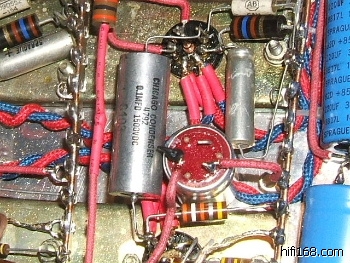

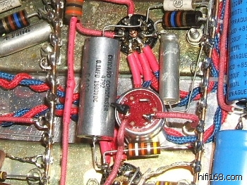

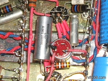

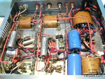

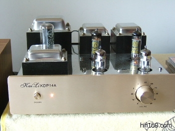

第一次干,啃定有很多要改进的地方,多指教.

已经不错了,噪音控制的如何?
我做的第一台是6P1,当时线没走好,噪音大。

2008-04-09 11:02
回复: 处女作---EL84单端完工,请高人指导.
完全无电流声!唯电位器拧到最小时会有广播声.

呵呵,在管子输入端接个100K左右电阻到地就OK了!

EL84玩好了,有超越300B的潜力!
正确!加十分!!

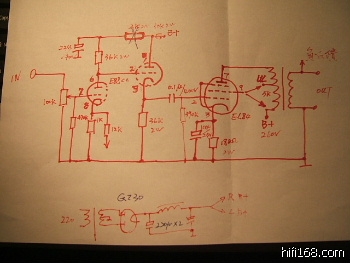

处女作的图......多指教.

线路画得不错,加十分
