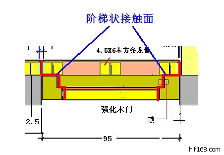

上次听兄提到门隔音,门缝处理有妙着,没理解,能否详细说说,最好有图解:)

回复: 乐林兄请进,关于门隔音
原帖由 anfield 于 2008-4-9 0:51:00 发表
门隔音很简单叫木工跟着图示制造,保证有明显的效果的.
材料:封面,封底各一块2MM厚铁板,跟木门一样大小,间隔之中间是板材和汽车隔音材料及吸音材料,外贴木皮,阶梯状收拢处密封处是隔音胶条密封,就如汽车门一样胶胶密封才能隔音.
请看http://bbs.hifi168.com/showtopic-131773-10.aspx

回复:乐林兄请进,关于门隔音
有点看不大明白,门是整个红线包住的部分吗?那这锁好象有点难装啊!
另外,汽车隔音材料好象价格不低啊,看图示好象门夹层中也要用这个,这造价估计不低啊

回复:乐林兄请进,关于门隔音
红色的线就是门.如果怕麻烦,就只做两个阶梯也可以,薄一些(比平时的门大一点点),记住要连门框一齐做的(顶部和底部),只要有胶条密封效果也很好.
汔车那种隔音材料一米才几十元的,百多元就够了,不是贵的.门隙之间用这种的也可以.发挥想象力做一个吧.
