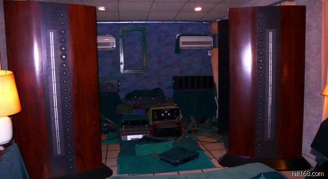

能否上刘仁阳先生听音室的图片,让我们欣赏他调整空间的真实技法。
最后编辑贝多芬蒋 最后编辑于 2008-04-06 23:19:20

还是麻烦您上张图,好让我们进一步的参观学习。
回复:转贴 观千剑而识器 操百曲而知琴 ——采访刘仁阳先生
jpg(2008/4/8 9:57:45 上传)
神仙从云上跌倒凡尘,看到TV播粤语片,小喇叭识得唱,移民欲念涵涵转......
