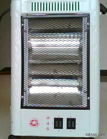

冬季发现稳压电源和功放变压器总有嗡嗡的声音,有时还很大,一直想不明白是什么原因,按理说冬季用电量也不是太大,而且我又有专门的地线,应该不会有太大的嗡嗡声出现,我关了家里所有的日光灯、空调、冰箱等电器,嗡嗡声小了许多,但也还能听到,为了省电,一个人听音乐时在听音室开启了电取暖器,这下嗡声更大了,特别是将电取暖器开在小档嗡嗡声特别大,三米外都能听见,关了电取暖器嗡嗡声立即小了,难道电取暖器真的是电源污染的大王么,请懂行的告诉一声。

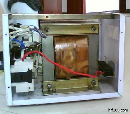

这个是什么DD?

稳压电源;P

因为电取暖器工作时产生了直流成分(有些电器只在正弦波的半个周期内耗电,这时会在交流电里面产生直流成分),要知道,如果电源中有直流成分,即使是很小的,都会造成低内阻的变压器铁芯发生磁饱和,从而引发哼声,而且越是靓的大功率变压器,遇到直流成分时越容易产生哼声。

回松兄,那是定做的一台手动调节的稳压器,容量5KVA,
谢谢zg2008兄解答!
