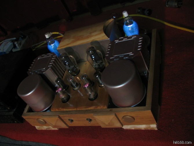

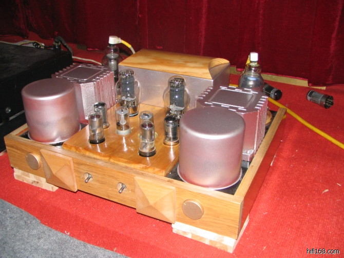

用866整流不错,不过前面那两个不锈钢茶杯看起来有点不协调。声音怎样?
回复:300B
没什么意思啊,大家交流一下而已。
这台是南宁一位老烧友的作品,全手工制作的,包括机壳打造,牛的绕制全是他一个人完成的!!!
声音,的确不错的,其中的细节就看哪位有缘人能听了,我也是出差到了那里才欣赏的!!!
坛里有谁能去南宁出差的,可以问我要电话,自己去听吧!!!
但是总体感觉,他现在用的那对音箱配不上他的300B!!!
866的出来的人声,的确不容质疑,而且在配在300B中,声低更厚实,这台机子的韵味十足!!!
起码发挥了300B的8成功力。

300B输出只有5-6W,要求音箱灵敏度要高,98db以上,不然低频潜不下去。牛的绕数要4800周以上{经验,希望最好5000)。

正宗的300B......整流管都一并用300B!
