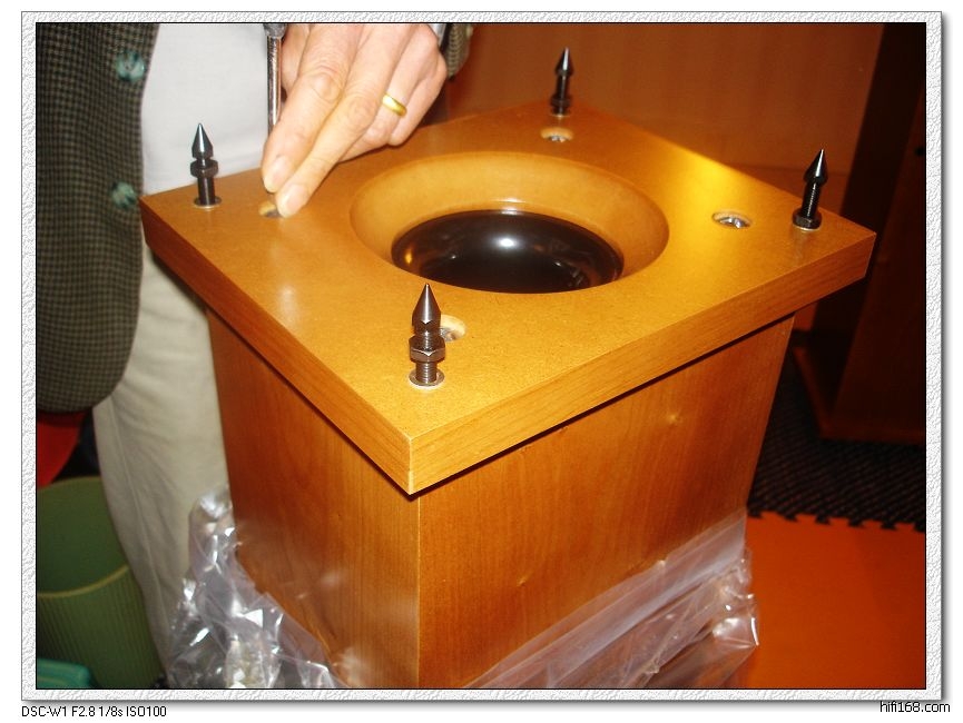

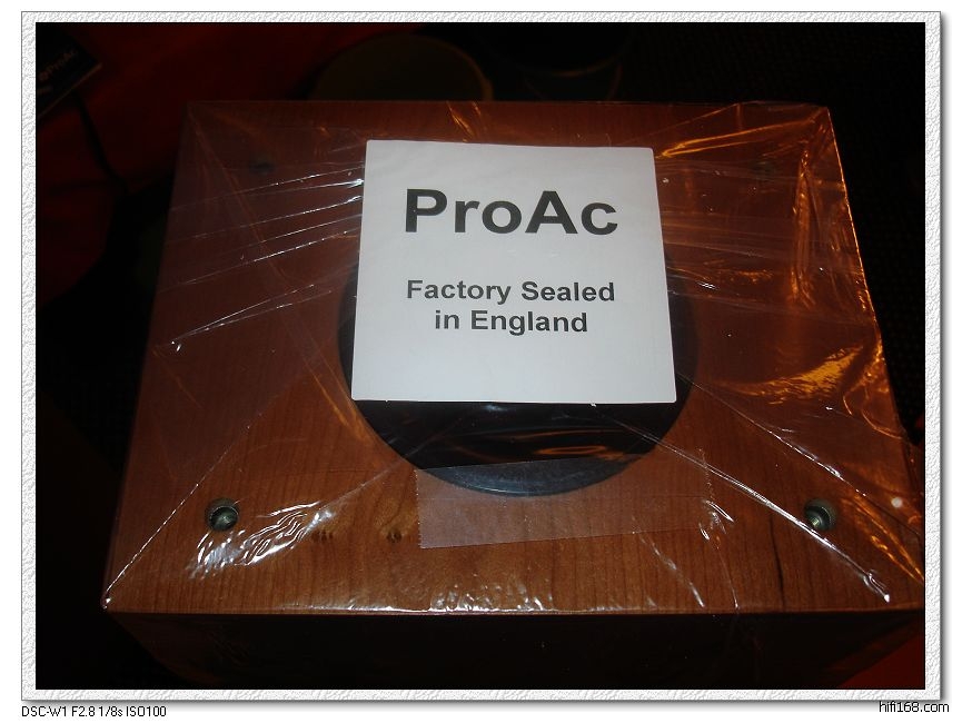

哈哈!天朗是散场了!朋友买了一对新箱先放我这里,他正在装修环境,A兄又有得玩了

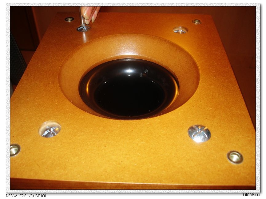

新款下倒向孔,是不是低频更强劲
86#
回复:看一个"吸毒者"的堕落经历之前传!----邹公
新款倒箱孔在下,初听动态和能量更加强盛了.

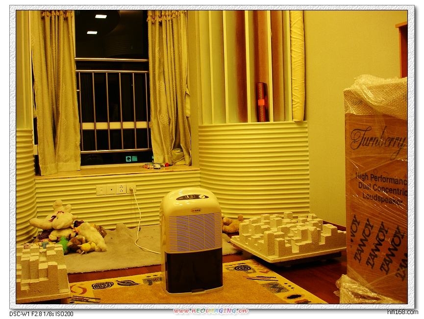

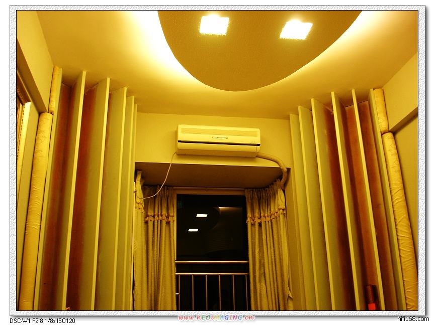

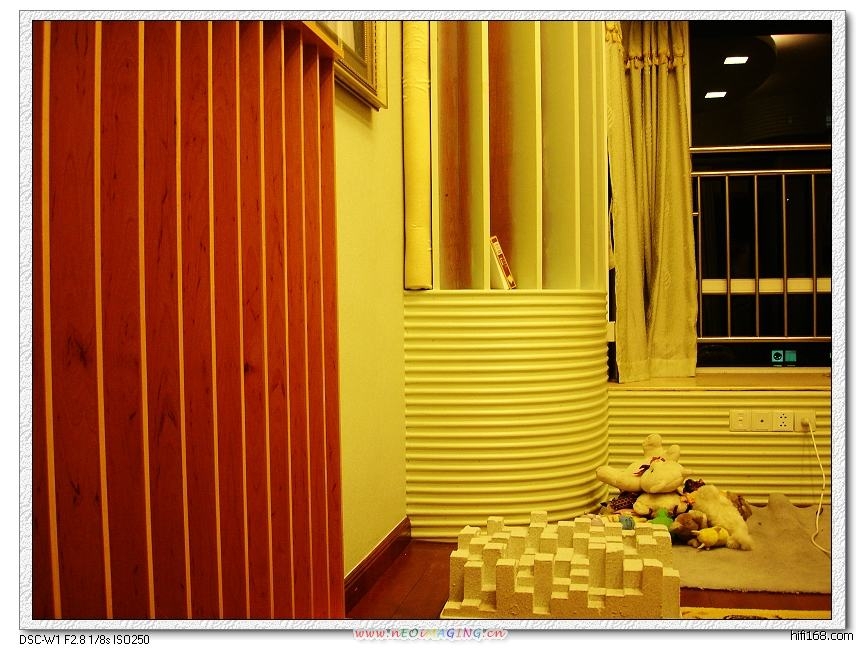

由于邹先生听音室听感存在严重的驻波,之后我们再三帮他用电脑频普多样分析,同样发现驻波现象,其实从听感上发觉中频轮陷,高频啸叫,低频隆隆慢慢而蒙胧,还产生极大的共振感,他说头疼,所以不得不决定再三折腾一下这么靓而没有效果的环境.这几天全部拆除重来.
环境四顾:角落.这个要拆了.
最后编辑乐林8 最后编辑于 2008-07-13 16:03:32

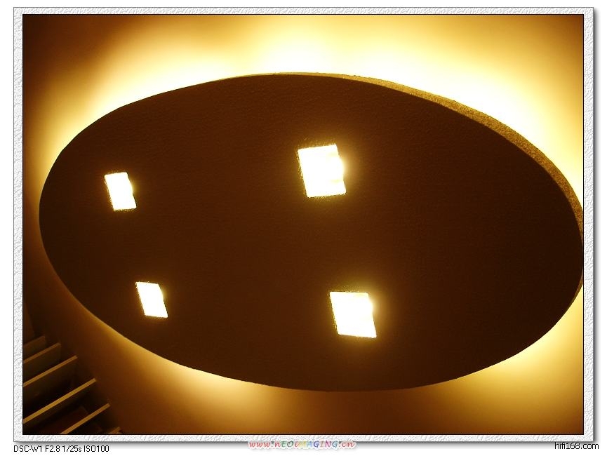

原先的顶部,小的环境要会利用顶部作吸收扩散装置来减小侧面墙负重.邹先生这里没有错对声音有利的,只是好看而不中用.
最后编辑乐林8 最后编辑于 2008-07-13 16:05:27
