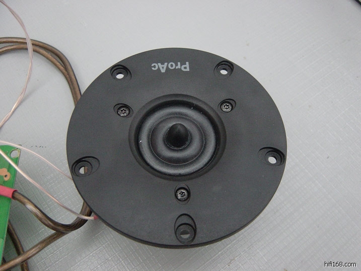

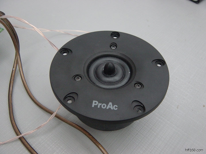

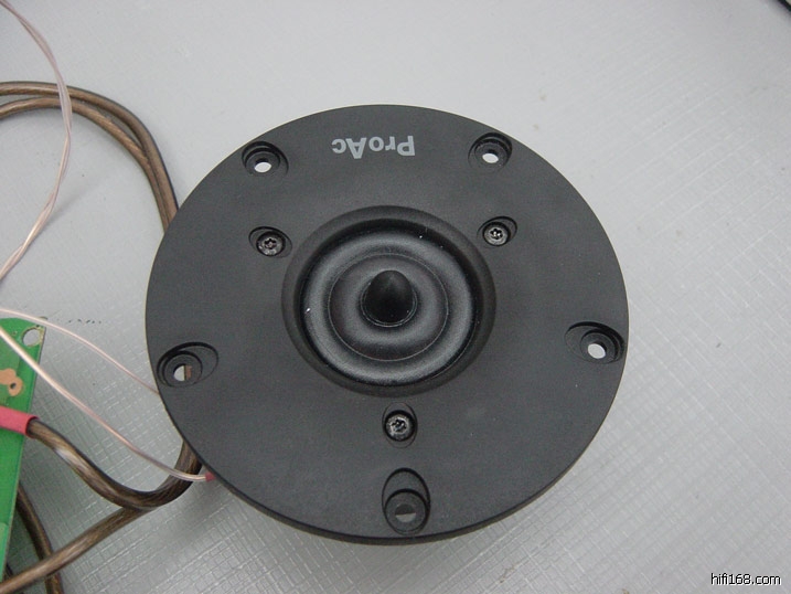

这是一个土法的实验,没有过多的仪器,只有人耳。 所以,不信者可一笑置之。
本实验主要探讨阻抗补偿与否对音效的影响。
高音喇叭是贵族向威发定制的产品,型号VIFA/XT25TG30-04,外形如下,参数以后再贴。
jpg(2008/3/28 12:18:13 上传)
老夫老矣!!

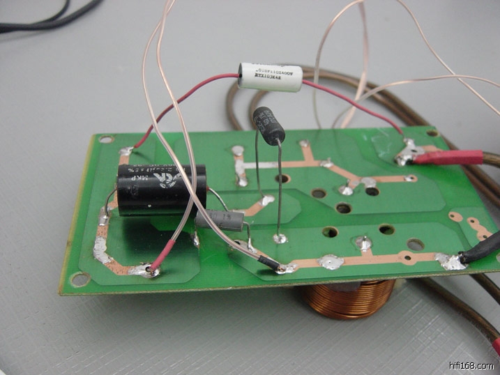

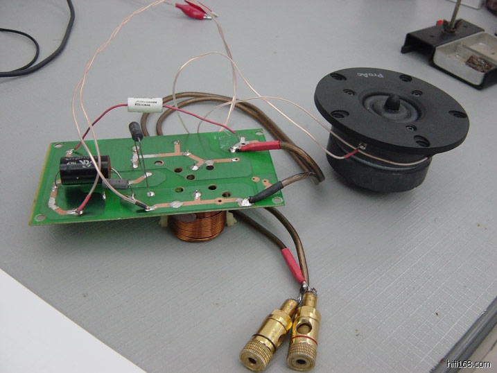

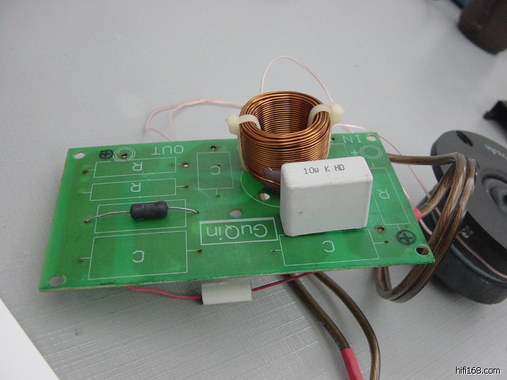

喇叭线干线是古河某型号,支线是超时空单支方芯铜,接线柱是95年从广州某名店50元一只买回来的忘记了牌子的产品。
分频器板子是古琴的作品,焊锡是日本含银、铜产品。
jpg(2008/3/28 12:24:10 上传)

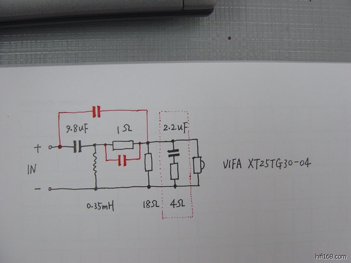

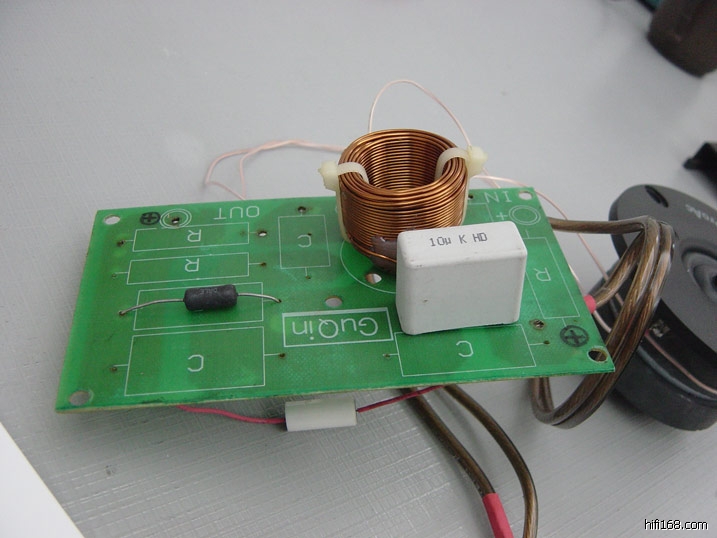

分频器如图所示,分频点约2K,图中红色虚线的部分是防止阻抗上升的补偿电路,另有两个红色标记的电容讨论的是另一话题,有空再续。
分频电容是英国EVOX,电阻是DALE,电感是普通产品,阻抗补偿电容是SOLEN。

喇叭加补偿声音会更清晰、更纯净,透明度、层次感更好,但能量、泛音有少许下降,也紧少许。
最后编辑壮家汉 最后编辑于 2008-03-28 16:54:15
回复:关于高音喇叭阻抗补偿的实验
壮兄高人也!加不加补偿,我们三人共同的听感如下:
加补偿的话,“声音会更清晰、更纯净,透明度、层次感更好”,超高频好,堂音多,毛刺少,场景更深,乐器的前后距离更清楚,能量和泛音未见下降。
不加的话,有点乱,声音略有毛刺,声像前突,超高频少,貌似下端延伸好,实际上2K附近相位混乱。
结论:加补偿失真更小,延伸更好,加与不加差距颇大。如果家里的音箱没有补偿的话,建议大家回去试一试,包你大跌眼镜!

惭愧,我把话说大了,我说的是低音单元加补偿的经验,高音加补偿我未试过。

低音单元加补偿后,有损耗是必然的。高音单元从老兄的实践来看,损耗应没有低音单元那样明显。

这个高音喇叭阻抗补偿的方法,要小心计算和实践!
很容易令到高音单元在高频时候有铃振现象,这个现象有时耳朵不容易听出来。
但对音色的定位,和空气感都有恶劣影响。
另一方面对某些高频响应优异的功放容易产生高频自激甚至把功率管烧毁(不论胆机或石机)
