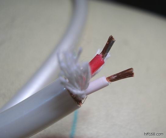

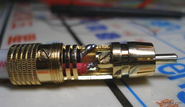

自制讯号线的流程:
一般线长一米,开成两条后看看它是相向还是单向,然后开接线头,按方向制作,>>尾的向音源、头的向功放,音源方向接屏蔽,功放方向就不用接屏蔽了。接着不能马夫,只用收了锣丝钉就算,最好焊死最佳,因为保护线芯的胶不耐热,所以焊接时不而时间太久。

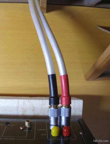

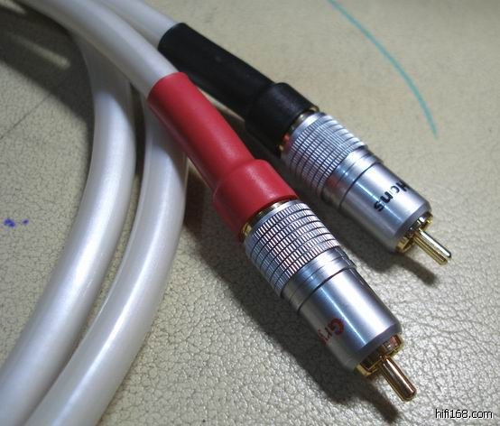

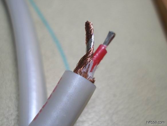

第三批线材与前两批有所不同:
在每批挑选同牌子的线材时都会有尝试的心态,同一牌子不同型号的声音和质素都有一些不同的变化。
今次我做的第三批西电电源线和鲨鱼讯号线,在声音风格上基本一至,但在声音质素就有不一样的感觉。前面二批的西电是锡包铜芯的,声音中性些、润泽些、速度快些,但它不足之外声音薄了点,密度小了点。但放在排插上不错。第三批的西电是黄铜芯的,声音温厚些、声音密度大些,但它不失通透,不过听感就慢了一些了,可以选择放在CD和前级。
鲨鱼讯号线中性线质,我用过三种,第一种是铜芯的,第二种是银的,第三种是铜银混合的。前两都有很大变化,铜的暧、银的亮,听感缺了什么?第三种是铜银混合的,结合了两种声音的风格,听赴来有银线的润泽也有铜线的温厚,我觉的这样配不错。

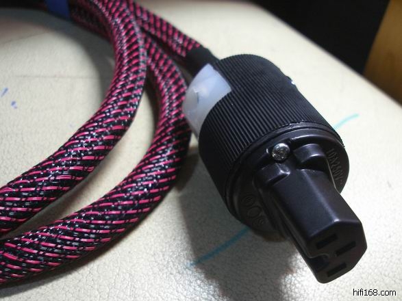

29#
回复:试出两套自配对线材!!!

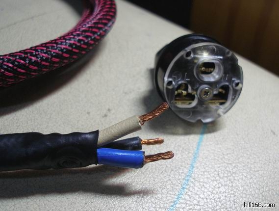

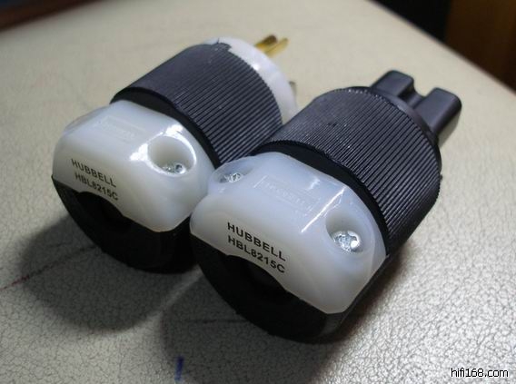

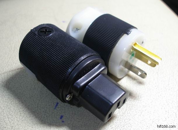

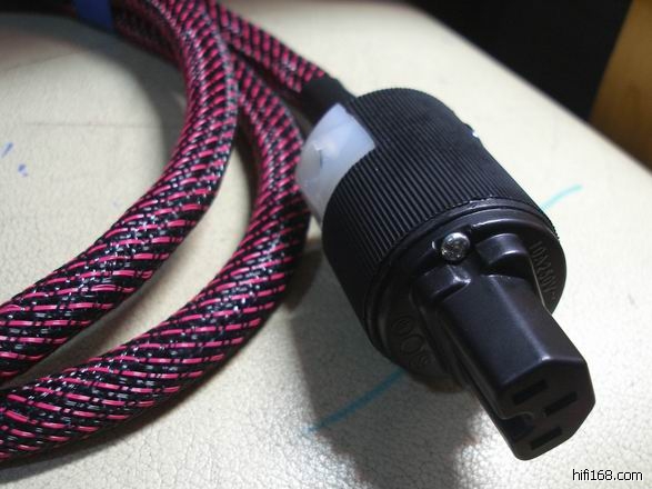

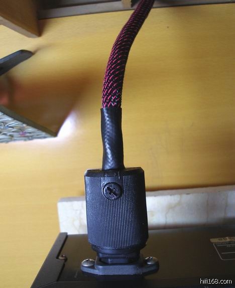

加上现在选的电源头尾插比旧的插头插进插座里更加紧和稳定(全新的)!
jpg(2008/4/24 18:53:41 上传)

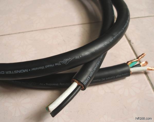

怪兽400电源线的线身和线芯!
