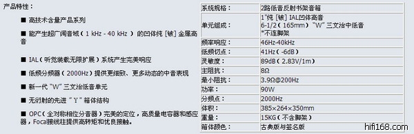

法国劲浪FOCAL Electra 1007 Be书架式扬声器
法国扬声器生产商FOCAL大约两年前他们成功开发了高音去得更尽的独门武器Beryllium震膜高音单元,并把它们应用在旗舰级系列,同时将扬声器的各个环节重新设计,此为Utopia Be,这对高级扬声器界无疑带来了一次冲击。最近FOCAL把Beryllium震膜高音单元的应用扩展至Utopia之下的一个级别Electra系列,而我最近收到的Electra 1007 Be书架型扬声器就是其中的一员。
虽然Electra Be是FOCAL的第二级系列,但是从外观到内在用料都已经等同于昔日Utopia的级数(笔者正是上一代Mezzo Utopia的用家),唯一表面明显不同之处是Electra把高低音单元放在同一音箱内,Utopia则把每一个单元以独立音箱安置。
Electra 1007 Be中间重料黑色漆弧形面版,左右两边厚身实木装饰,手工甚具水准。六寸半中低音单元震膜是FOCAL赖以成名的W三文治结构,取其高刚性而超轻,发声时绝少变形,反应自然快而爽。位于中央子弹形的Phase plug变成一个微微凸起的平面,若和我的Mezzo Utopia中音单元作AB比较,发觉此新设计更加柔韧轻盈,这样一来可以使到中低音单元的煲练时间大大缩减,二来音盘得以自然呼吸,运作更无拘无束。位于上方的Beryllium震膜高音单元由一个轻轻用磁力吸着的金属罩保护着,但我建议你不要手多多将它拿开,皆因万一弄坏了非常珍贵的Beryllium震膜,后果唯有自负。接线柱则是FOCAL的自家出品,并非旧Utopia系列选用的WBT品种。
Electra 1007 Be的外形比同等大小的MicroUtopia更流线,前面阔而向后慢慢收窄,整体形象很醒目,是高档扬声器的格局,当然比上一代Electra靓仔得多了,所以当我收到Electra 1007 Be之时便急急拆箱安放好来欣赏全貌,如果不是要归还给代理商,我早已把它的最后防线保护胶膜撕去来尽情感受它的精美手工。使晤使咁喉急呀?无办法啦,靓野在前,男人怎会不心动?
代理送货来时已讲明?1007 Be早已唱了百多小时,但以我个来人的经验而言,FOCAL单元实际系有排煲,我暂且把它驳去收音机日夜播唱,一星期后才把它正式接驳到自己的音响组合。
以上一代计,Utopia系列以满有活力和火热动感见称,Electra系列则相对比较斯文,至于新一代的Electra Be又如何?经过多日反复聆听不同类型音乐CD的过程中,我对Electra 1007 Be有以下的评价:
1. 人声面面俱圆
这不但是我对1007 Be作初试啼声的印象,而且往后亦一直如此。它播放的乐声很开扬,不论听甚么音乐都令人更容易投入,再生靓女声例如Diana Krall、邓丽君;靓男声例如James Ingram、李克勤、夏韶声等等都相当称职,若和上一代同体积的师兄Micro Utopia比较,Micro Utopia播女声无疑特别娇艳多情,但男声却缺少了点刚阳之气,而1007 Be就平均中肯得多。
2. 擅于掌握传统乐器的神髓
1007 Be再现传统乐器例如弦乐或者钢琴都很有说服力。我拿出三张录得极靓又动听的传统乐器CD:Vengerov的千万金元小提琴独奏、杜普莉气魄摄人的艾尔加大提琴协奏曲,和荷洛维兹最高峰期的《Horowitz at the Met》,1007 Be都能把他们还原得很有质感,当中又以弦乐(特别是大提琴)比较突出,其坚韧的力量非一般书架扬声器所能办到。
3. 官能刺激出乎意料
虽然Electra系列本性比较含蓄,但是新—代的Be系列却可以爆得尽情,我之前也想像不到,好像我经常用来测试的《鬼太鼓》三国幻想曲、轮回交响曲第一章[翠生]、《宋家皇朝》的:[回音壁],这三大出名难播的段落,里面大量具强大冲击力的电子低频,过往用书架扬声器播放就简直是笑话,虽然1007 Be因其六寸半中低音单元先断限而未能去到最尽,但中低频的力感雄浑而且控制自如,鬼太鼓的鼓眼冲击力不但具有典型FOCAL高档品种的狠劲(有Mezzo Utopia八成水准) ,而且鼓皮回弹的余韵很从容。轮回交响曲[翠生]不停有人声、雀鸟声、电子击鼓左右前后穿插,对于器材重现立体感要求至高,1007 Be不但胜任,而且
声音可以完全脱离喇叭箱,这是因为Beryllium震膜高音单元提供清爽而不唐突的高频伸展,而且声箱非常扎实又重磅(每只达三十三磅),在配合正确摆位下,空间感既深且阔。播放Eagles的《Hell Freezes Over》第六段[加州酒店],几支结他的结像准到不得了,而且粒粒清。相对之下,以前Utopia系列用的钛
金属Inverted Dome高音单元高频去得同样很尽,但如果摆位处理不当,高频随时会叫,比较难玩。
4. 摆位容易
论到摆位,1007Be一如其他FOCAL扬声器,只要简单的垂直摆放,面板正向前,然后调校好水平,无需要刻意扭入或扭出,便已经能够营造理想的三维空间感和精确定位,如要微调只需要[拍一拍]向入或向出就可以了,而高音单元大约相距五尺半至六尺结像最好。1007 Be配备有原装脚架,但代理没有送来,可这不是个大问题,只要你自己有一对扎实的脚架,例如最常用的Foundation Designer已经足够。选择脚架必需扎实,否则1007 Be那么重磅,跌下来就大件
事。
总结
以我几年来全力玩Mezzo Utopia的经验,要FOCAL扬声器修成正果非煲练一年以上不可,但在我玩了Electra 1007 Be一个月的时间,它已渐入佳境,感觉上比Mezzo和Micro Utopia要快熟,因为它一开声已经相当动听,煲练它不会辛苦,只要你有耐性,相信不出三几个月,1007 Be就可以全面进入最佳状态。
总的来说,Electra 1007 Be潜质优厚,容易摆位,宽容度高。如果你想玩FOCAL的高档扬声器,但却嫌新的Micro Utopia Be太贵,而上一代的Micro Utopia二手价又长期高企,则可以认真考虑买全新的Electra 1007Be,相信错不到那里啊!
