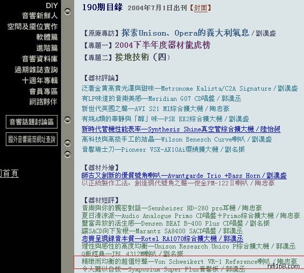

190期的<<音响论坛>>

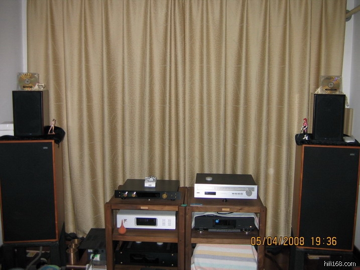

因为没有脚架所以只能放在SPENDOR-SP100上面,如图!
因为听了很多年的SPENDOR,所以想换换口味!
一开声就明显有别与SPENDOR,声音直白开扬,很有活力!中频有很讨好的厚润.音场表现和低频都相当不错!
我最近到是很喜欢这种直接开扬的声音,VR-1中频很吸引我!
