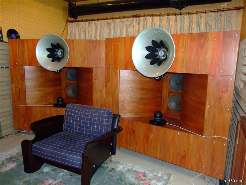

玩全频这是最高档次
DSCF2849 (Medium).jpg (, 下载次数:101)
jpg(2008/4/2 16:08:17 上传)
