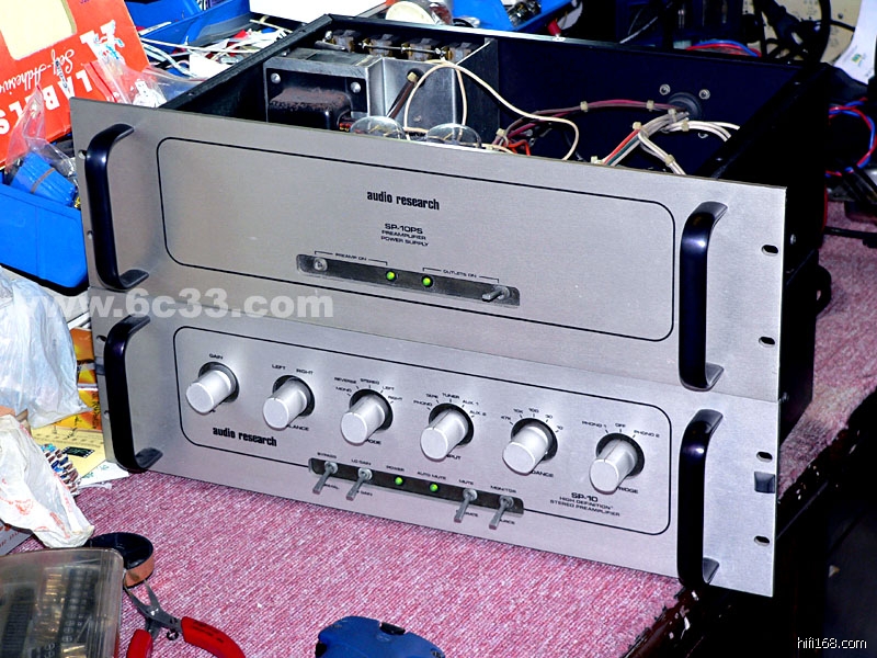

Menn兄說得太好了!所言是實!
老夫正為客人修 SP-10 PS 呢!
