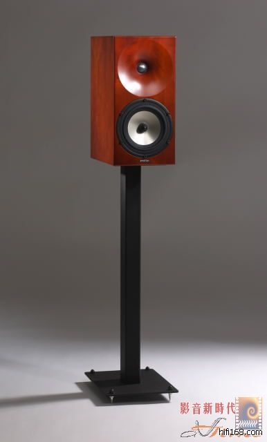

近日,关注芬兰Amphion Argon2(夜莺)音箱的朋友突然多了起来,大家都在讨论究竟用什么功放配她才可获得好的声音。另一方面,我又留意到在网站上发烧友都抱怨近期进口器材的价格上涨得太快了,例如某英国箱由去年的三万多一下子涨到了现在的五万多。把这两件事情结合起来,我们便可发现两者之间的某种必然的联系:在万元左右,原装进口、价格没有上涨、表现又比较全面的,“夜莺”算是比较突出的一款!
  “夜莺”的造型脱俗,那个又圆又大的高音浅号角,犹如明亮、可爱的大眼睛,是这款箱子在设计方面的一大亮点。但其实隐藏在漂亮的外表之下,是Amphion独创的“模拟点声源”技术和U/D/D/技术。当您使用“夜莺”的时候,便很容易感受到这两项技术所带来的好处——丰富而自然的细节、三维感强烈的音场、敏捷而灵动的反映速度…….。“夜莺”的低频清晰、受控,这点对一般发烧友是有正面的帮助的,可以避免因低频驻波而造成轰鸣、浑浊等问题。“夜莺”的高频延伸得很好,包含丰富的谐波,这点非常符合时下对“宽频”的要求。但由于一般的家庭都没有经过良好的声学处理,高频的反射会比较强烈,在某些情况就使“夜莺”原本平直的高频显得“亮”了一些。其实这点对于其他高频延伸良好的音箱也是存在的,像Dynaudio、ELAC等也遭受着同样的“误解”呀。
     经过上述的分析,对“夜莺”我们也基本上有一个比较清晰的认识——它在解析力、精致感、透明度、动感范围、音场营造能力方面,在万元以内均属于比较突出的一款产品,具有很强的竞争力。如果再能解决其所谓较“亮”的问题,使它的声音变得更厚润多汁、丰满肉感的话,那就更加完美了!
      搭配的思路明确了,这功放的选择就好办了,像声音甜美、丰满的PATHOS(百宝仕)、Unison(声韵)等均是能让“夜莺”唱出美韵之上选。但如果您的预算不是很大的话,那么国产优质胆机也是非常合理的选择。在这方面也有过许多成功的案例,像“欧博”R6.6、“斯巴克”A88T、Melody H88等均是圈中公认的成熟搭配方案。而在实际的测听过程中,我发现:以“夜莺”通透无染的个性,很容易反应出功放本身的风格,可以说只要功放的素质提升一级,“夜莺”的前后变化就会相当明显,给用家很大的回报,它就像一株君子兰,可是一款花点心思就能“培育”出好声音的音箱呀!有些朋友很想用300B的胆机去推“夜莺”,我自己也希望集齐欧博、斯巴克、Melody、美星四家的300B合并功放实地搭配一下“夜莺”,但总是缘悭一面,这个心愿迟迟不能实现。不过近日在杂志社的帮助下倒是借到了两款好机,一款是近来风头很劲的“美星”MC 34-AB,另一款是“伯乐”新出的BL-88。两款机器都可以让“夜莺”发出诱人的声音,但所出的效果却是迴然不同,下面就会细细道来。
   “ 美星”MC 34-AB为电源与主机分体式结构,外置电源可以减少干扰,有利于信噪比的提高,可以带来更宁静的音乐背景。功率输出级采用了4对EL34,在超线性接法时有75W X2的输出,在三极管接法时也有40W X2,这在胆机中算是比较大的了,而且不同的接法也能提供更多的玩机乐趣。我首先是用超线性接法去推“夜莺”的。发现在该种接法时,MC34-AB的驱动力是相当的强劲,在杂志社那50多平方米里,MC34-AB似乎仍有源源不断的后劲,可以让“夜莺”再现出类似中型落地箱那样的气势。播放《龙迹》中“娘子军操练舞”一段时,那种高吭的声压和强劲的低频量感以及下潜程度,令我对“夜莺”本身所蕴藏的威力又有了一个新的认识!不过,个人认为MC-34AB的超线性接法在音色方面并未完全达到我的要求,这主要表现在:“胆味”会有所损失,中频的丰满度和润泽度似乎还有再提升的空间。如果这时厂家能在声音的柔和度、细腻度和活生感方面做得再精细一些的话,将会使MC34-AB在“力”与“美”的结合上更加完美。
      反过来,MC34-AB在三极管接法却给我很大的惊喜:这时候从“夜莺”身上发出一种柔和、滋润、水灵灵的声音,“胆味”突然变得浓郁起来了。表面上看,三极管接法会损失一些功率,在杂志社那50多平方米的试音室里,则表现为“夜莺”的气势有所减少,但实际上并不明显。如果在一般家庭中20多个平方米的空间里,这种轻微的力度损失完全可以忽略不计,这从另一个方面也说明“夜莺”其实一点也不难推。在三级管接法状态下,MC34-AB的声音厚度加强,声音中的毛躁“火气”成分被大大削弱了,音乐背景更显宁静、纯净。播放《十二金钗》LPCD第一首“山茶花”时,黄红英的嗓音变得肉感不少,音乐的感染力随之加强。而播放“娘子军操练舞”时,各个乐器部融合良好,听起来比较宽松、自然,即时在大声压下也不燥、不乱,整体“气势”是以一种比较从容大度的方式来表现的。
    “伯乐”BL-88是一款刚推出市场的产品,功率输出级采用了两对KT88。按照我以往的经验,这样的配置应该有50W X2左右的输出功率,但我拿到资料一看,发现它只有18W X2的输出功率。为什么会这样呢?原来BL-88每声道的两只KT-88是作并联单端A类输出的。大家知道A类放大的功率是最小的,看来“伯乐”这次是想用效率换取音质了,而这两种KT88的玩法在国产机也不多见。此外,BL-88每声道用一只12AX7、一只12AU7作SRPP二级放大,电源部分采用两支5E4P负责整流任务。“伯乐”的机器我以前是听过的,感觉它们的声音比较轻柔舒缓,没有什么刺激、急促的成分。想不到,这次听这台用KT88管的BL-88仍然给我这样的感觉!KT88能调出这么柔和、细致的声音,并不是一件容易的事情,有这样声底的KT88机还真的不多。
       那么声音做柔和,细致了,力度方面又是怎样的呢?BL-88虽然只有18W/声道,但仍能让“夜莺”歌唱起来!播放“娘子军操练舞”一曲时,“夜莺”再现出良好的低频铺垫,速度也够快。开头处的长号显得沉稳有力,穿透力强,让人有“为之一振”的感觉。这回我还专门对“夜莺”的低频作了测试。发现在下一首“二泉映月”管弦乐版本中,一般书架箱和胆机比较难播好的大提琴,放到这套组合中,则不仅让我感受到大提琴声在低频段的下潜和质感,还让我捕捉到大提琴拨弦时那种清晰而实在的节奏感,看来这套“夜莺”加“伯乐”BL-88的组合在力度及低频方面完全可以让人放心。至于人声方面,厚度比较均匀,着重表现了一些演唱者嗓音方面的细节,例如黄红英在演唱“山茶花”时,那种喉咙在运气时所产生的轻微颤动感就相当明显,而这种细节在其他组合中并不明显。而在播放下一首朱哲学琴的“大海走了”时,朱哲琴在高音区的穿透力被刻画得淋漓尽致,那种高昂激越的情感跃然而出,让我的思绪随着歌声飘荡越飞越高……
      两年之后,与“夜莺”又再度重逢,让我对她有了新的认识:一是它是在万元左右一款素质非常高的音箱,对各种音乐的表现都相当全面,特别这次它在交响乐方面的表现更为我带来不少惊喜!在目前进口器材一片“涨”风的情况下,这款没有跟风的“夜莺”尤其值得重视。另一方面,“夜莺”又是一位“千面美人”,可以随着前端器材的变化而呈现出各种妩媚的神态,而选择优质的国产胆机则是让她发出好声音的捷径。最后,我发现“夜莺”并不难推,18W/声道的“伯乐”就能让她在50多平方米放声歌唱,如果在一般的家庭中,功放的选择余地就更大了,期待着下一次300B的搭配尝试会为我带来新的惊喜!
