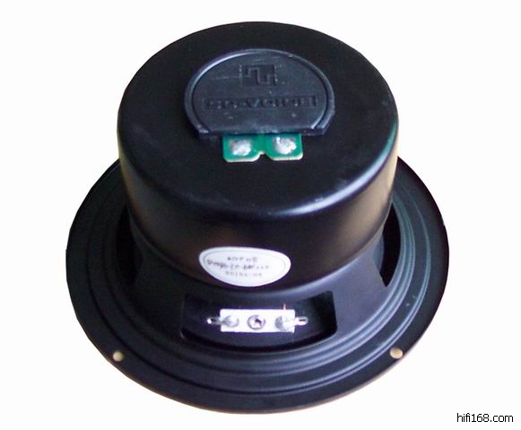

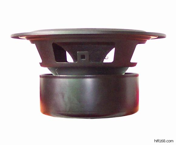

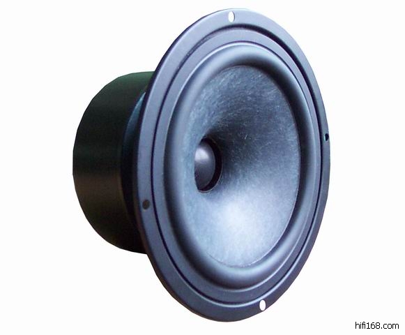

回复: 索威5.25寸同轴专利喇叭特促销价:49元/只 只卖一周
上图片
调整大小 SVF149WR-44-096.jpg (, 下载次数:27)
jpg(2008/3/13 9:11:32 上传)
调整大小 SVF149WR-44-096-C1.jpg (, 下载次数:13)
调整大小 SVF149WR-44-096-Z.jpg (, 下载次数:13)
