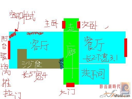

下面附上我家里的情况:
客厅和餐厅是通着的,长边8米,短边4米
其中客厅是5*4,系统放在长边

20平米空间用S3/5,箱子是不是小了些?
如果楼主觉得低频无所谓,那么用S3/5也行,功放推荐用Melody H88胆机,CD机可以考虑用Exposure 2010S

新手的通病(包括我自己),只管箱子不管前端,尤其是音源,当心以后老想升级。
LZ的房间和我几乎完全一样,不过我长边尝试了很久也没搞好,最后下定决心换短边才OK的。

恩,怕的就是房子太大,书架太小(除了低频不大行,别的方面是不是也不行?说实在的,还真不知道哪地方太小....)
换短边岂不是会更麻烦.....音箱连摆的位置都没有了,难道要摆在厨房?
客厅那边还有沙发啊,摆在沙发后面也不行,不知道还有没有同学跟我的情况一样的,位置怎么弄才好?

2008-03-10 10:28
回复:新手第二贴:如何搭配
我把客厅搬空了,喇叭放在阳台门那边,长沙发搬到了阳台上去。整个客厅改装成听音室,代价巨大,收获也大;P
