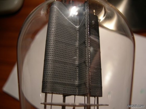

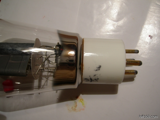

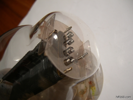

请300B专家鉴别我的这只300B是曙光的什么型号

请指教了

回复:请300B专家鉴别我的这只300B是曙光的什么型号
可能是300b——98C。
300B-98有没有陶瓷座的?
有吧,不敢肯定.
曙光厂目前生产的300B系列:
300B-98(喷碳镀镍铁屏极)
300B-98B/C
300B-98B(石墨乳屏)
300B-98C(氢化钛屏)
300BA(吊钩灯丝)
(吊钩灯丝,铜座金脚)
300BC(茄型、石墨屏、陶瓷座)
300BS-B(石墨乳屏)
300BS-C(氢化钛屏)
千年隼 最后编辑于 2008-03-09 12:23:21
我的这只管应该是什么材料的屏,我对300B管接触不久,非常想了解。谢谢了
300BC,错不了。
300BC应该是石墨屏的
