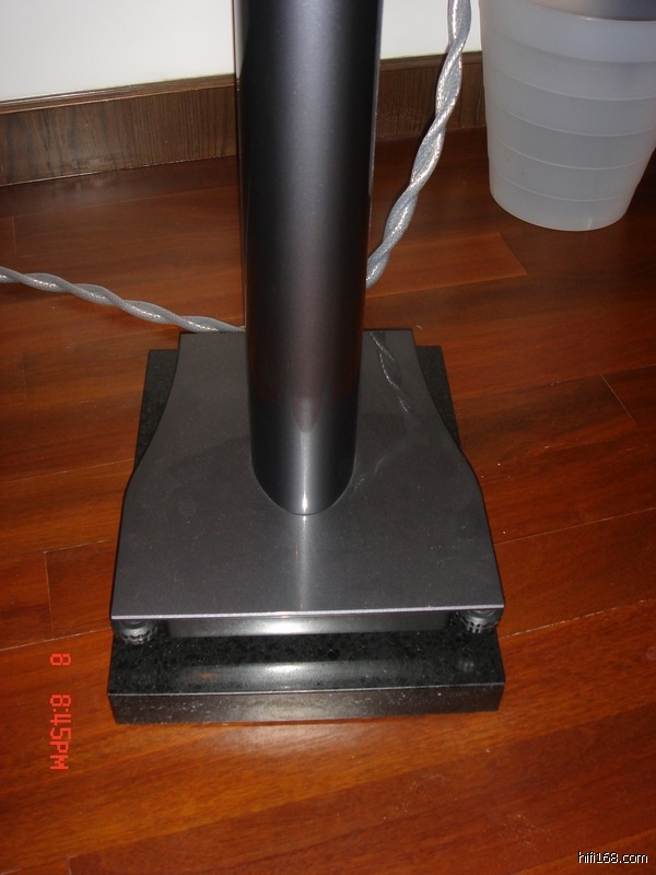

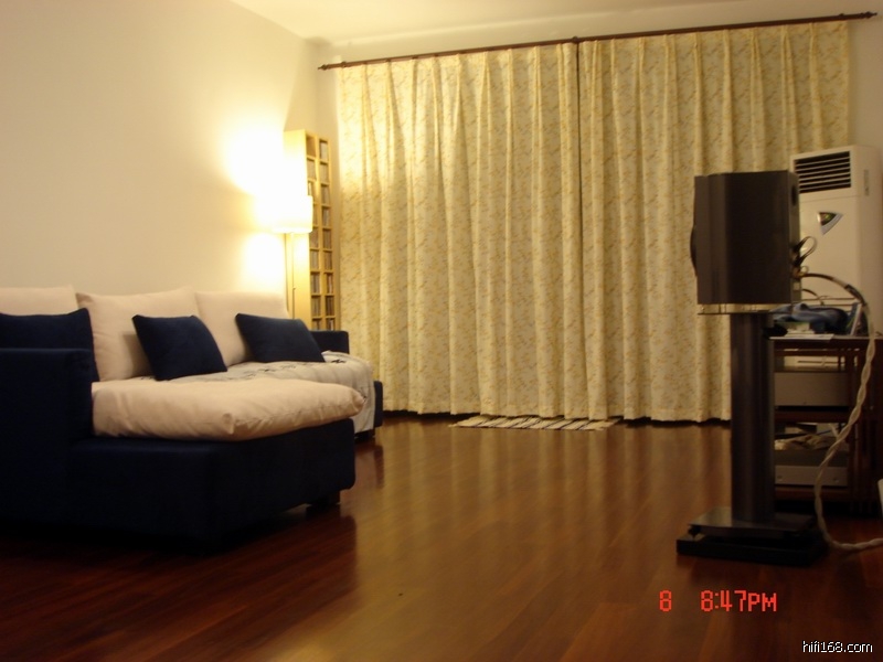

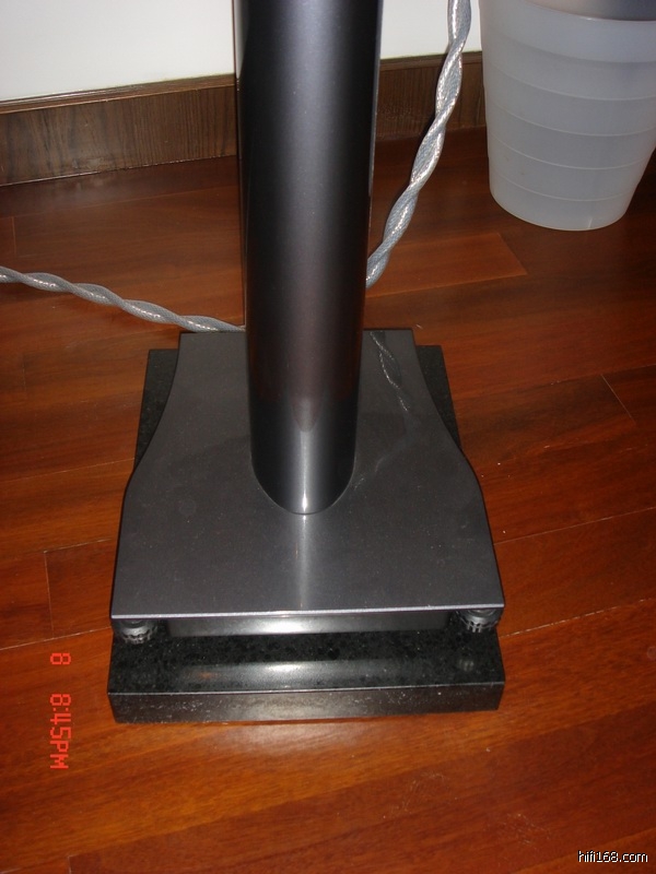

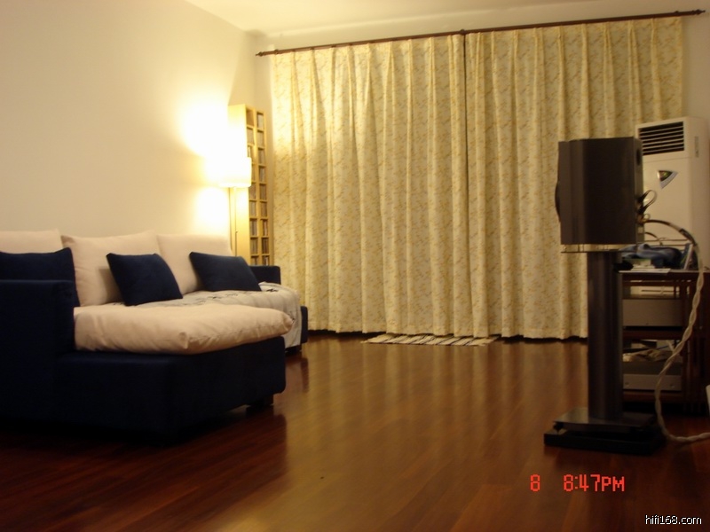

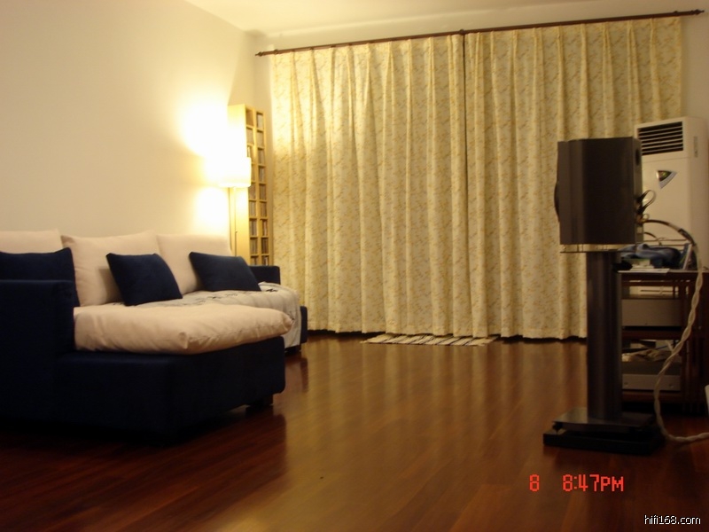

在场一位老烧很快就找到了偶系统低频散的问题的原因,因为地板是铺在龙骨上的,而音箱脚架是直接落在地板上的,所以震动得很厉害,严重影响了低频的凝聚力。所以第二天偶就加上了4cm厚的大理石,而且沙发、CD架和落地灯也到了,全部摆放完毕后,房间驻波减少了,低频比在空空荡荡的屋子里好了许多。如果是现在听Revox开盘机的话,估计还会有不同的感受,就差一天啊。

音箱脚架直接放在木地板上(尤其是下边悬空的木地板)效果肯定不好。脚架放在花岗岩板上是不错,建议SMERT兄依脚架脚钉位置在石板上钻凹坑,直接把尖脚钉坐入试试,估计会更好(本人的就是这样做的,背景更干净、声音更凝聚)

钻凹坑好像有难度,不知道在哪里能钻呢?

先准确定位后,在普通台钻上用直径4mm合金钢麻花钻头就能相当轻松地钻好,记住要用水冷却钻头。合金钢麻花钻头五金店有几块钱一支,找个有普通台钻的路边装璜店就能钻。不过凹坑深度要掌握好。另你的脚架底板是木质或金属?我发觉意力的原装脚架底板效果都不行(我的全换了,包括杜斯和乐魂)!

看机会吧
偶这个脚架是全金属的
