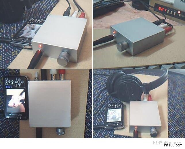

袖珍耳放整机80元包平邮。

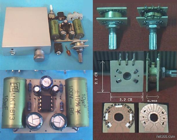

铝合金外壳,7.5x6.5x2.5CM的盒子非常小巧。已是组装好的成品了,这样照像为的是给大家看看里面的芯和布局。
耦合电容采用:ERO MKT-1813 绿色发烧级金属膜电容~非常适合随耦输出~声底解析透明感极佳 ,中音柔顺,比美油质电容!低音深沉有弹性。
*容量10u/100V *体积:14×32mm*
采用NE5532驱动  耳机插口3.5mm,适合32-300欧姆耳机。
建议用9V的方型电池一节来工作,也可以用9V-15V稳压电源.
声音:
高低频两端延伸较好,几乎没有音染。声音忠实于您的耳机声音背景异常干净,本机底噪几乎听不见。
缺点:
噪声还受制于电源伴侣。尽量给它找个品质好的电源伴侣,它会给你充足的回报.
线路板后面还有两个贴片电阻,是用来提供中点电压的,正面看不到的。
