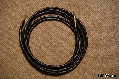

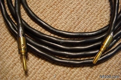

网线的话还能编一下, 以前保存过一篇朝露上转 TNT audio 的文章,
一、原理
  在开始介绍具体的做法之前,我先写一点设计这条线时应用的原理:
  1、一条好的音箱线要求低阻值、低电感、和比较低的电容。
  2、一条好的音箱线不能使用内缠绕(即导体之间未绝缘)的基材(如果你的基材里没有氧(6n)那么内缠绕也可以做好线,但是这种基材太贵),而且这条线必须使表面效应(即高频信号会主要在导体的表面传递)和麦克斯韦效应(即粗的线径会使低频信号衰减)最小。
  3、对于一条以后的导线,你可以通过缠绕来减少他的电感,但是同时它的电容会增加。(如果大家感兴趣,我愿意把我知道的关于音箱线的理论再写一篇文章)
二、原材料
  好了下面就是制作这条线所需的原料——
  必要的东西:
  1、3.5倍于你想要的音箱线的5类或6类电缆(要真的才行,不要被js骗了)
  2、剥线钳
  3、大剪刀
  不是必要的东西:
  1:电烙铁及焊锡、松香
  2:专业的电缆端头:香蕉头、热沉绝缘皮
三、具体做法
  注意请阅读完全文在开始做线,因为根据你的系统不同,会有不同的做法。
  1、把网线平均分成六段。
  2、把6根线分成两组,每组三根。把每组的三根缠绕在一起(问你的女朋友她怎么编辫子或者想办法缠的和我的图片中一样),线的两头留出30cm不缠,从现在起我们称刚才的每一组作一根ffrc,你现在有两根ffrc。
  3、把每根ffrc的两头的外皮都去掉(每头20cm),不要去掉内线的绝缘皮。
  4、把所有露出的内线的缠绕解开(原本是缠绕的)。
  5、把所有的内线的绝缘皮去掉6cm。
  6、取出两根ffrc中的一根,确定导线的那一头联接功放,然后把这头的所有白线缠在一起(当然重要的是使导线全都连通),彩线也缠在一起。这样在每根ffrc功放联接端你得到2个接线端。
  7、把ffrc另一头的导线中的两根5类线分为一组(低音线8白8彩),剩余的一根分为另一组(高音)。
  8、按照6中所说的,把每组的白线缠在一起(导线全都连通,8白、8彩、4白、4彩)。这样在每根ffrc线音箱联接段你得到4个接线端。
  接下来的是可选的步骤:
  1、把每个接线端旱在香蕉头上(12个)。
  2、用热沉绝缘皮把每个端头的裸露导线包好。
  好了,做完了。第一根线可能慢一点,我做第2根的时候只用了10分钟。把做好的线连接在你的系统上。一共12个接头,功放4个、音箱线8个(没有接头的朋友可以直接把缠绕好的端口像普通音箱线那样卷入接线柱,但是这有点困难,慢慢来还是可以的),我的接法是所有的白线都接“-”,多有的彩线都接“+”,这样你不会犯太严重的错误。记住,千万不要让你的白线和彩线有短接的可能,那样会毁了你的功放!
四、试听感受以及改进
  从现在起我想谈谈对这根线的试听感受,我指的是tnt的ffrc和我一会要说的我的改装版不一样。无论从哪个角度讲,ffrc都比朝露的原配线要好(5类就很好,如果你有6类,偷着乐吧)。它的低音更扩展,它的高音没有任何问题,音乐的解析力明显提高。我举个例子:在我的系统上(PA60+朝露+PD4100),《当铺爵士》中的背景人声我可以大约知道他们在谈论什么,而以我的听力水平在原配的朝露线上根本不知道后面的人在说什么。等等,有人如果心急的已经做了ffrc,就会发现它有些问题,而且我敢说,不同的人有不同的问题。比如:没有低音了、高音太亮了、舞台太靠前了!这意味着我必须里朝露很远才能欣赏音乐。
  正如你们所料到的那样,这些问题我也遇到了。我的hifi水平不高,所以我是在半天以后才发现这些非常显著的缺陷的。虽然无论从哪个角度讲,ffrc都比朝露原配线要好,但现在的问题是,它好像不太平衡——对于不同的频率,它的改善不一样!这确实是令人头疼的问题。如果有人说低音没有了,我劝你马上换上老的朝露线,你就会说低音还是被改善了,但是没有高音改善的那样大。
  好了,现在我们只剩下后两个问题了。我在偶然的机会里改进了ffrc在朝露上的应用,正如你想看到的一样。这里再谈一点理论:为了获得足够小的电感,ffrc的设计者利用了xlo缠绕技术(很简单,和你刚才做的一样,从这里你可以发现那些广告里说的吓人的技术是什么了),也就是说,通过缠绕来减小线材的电感,但是与此同时这根线的电容上升了。这可能就是这根线对于高频的改善比低频好得多的原因,我敢说在20kHz上,它的衰减不超过0.2db,而在20Hz上可能达到0.5db(我不是太清楚具体的数据,因为没有办法测量,只是随便写个数据)。对于我的朝露来说,由于其高频本来就很好(考虑到短歌行新升级的分频器和高价的高音单元),而低频本来就弱(在我的系统上是如此),所以ffrc增强了这种不均衡的程度,结果当然是不能令人满意的。因此,我能做的就是针对高音较好而低音不行的的系统,重新调整l,c,用一根不均衡的线来补偿系统的不均衡(在半年以前,如果你告诉我线材有这种效果,我或许会说你是疯子)。正如刚才所说的,由于这根线的电感是如此的小,以至于都不适应朝露了,我增大了整线的电感:解开所有的缠绕,把高音线拿出来,再把两根低音缠绕起来(两根线,只有一种缠法吧),也可以不缠,因为低音对电感不太敏感。好了,为了表达清楚我再说一遍:
  1、你可以让三根线都平行的呆在那里,而只用一点胶布稍微固定一下低音的两根5类线,这样的一根平行低阻线很适合那种本来高频就好于低频的系统,你的高频和低频都会改善。
  2、如果你的系统本来高频就不行,或者很均衡。你可以使用ffrc的经典缠绕方法(上面说过的),或者通过缠绕的圈数来调节高低音的响音:越松低频越好。
有兴趣也能试试
