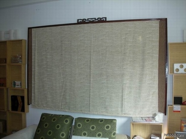

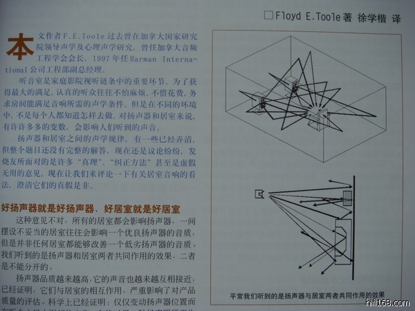

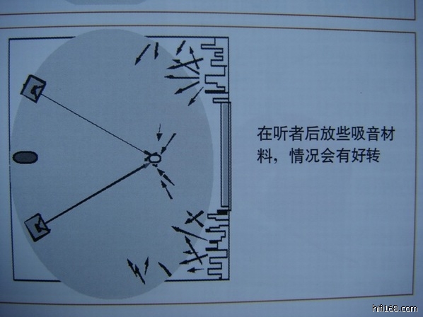

两年前,在我装修新居的前三个月,这期《音响世界》面世,它的面世,真有点“山东及时雨”的味道,所以我对后墙的处理,基本上是按作者指出的原理来处理:装了一块长2。1米,宽1。25米的吸音材料作吸音墙(龙骨+8MM夹板+圈绒地毯+较粗的厚布),但两边没用正规的扩散板,而是就地取材,摆上一些木箱子,道理也是来自作者的忠告:“先小修小改,听一段时间再加以改动。”所以我是因陋就简,能简单化的则不搞复杂化,现成已有的箱子先摆上再说。结果呢?结像力达到了理想的要求!

上图的布置是按照(图 5)的原理来处理的。两边的木箱随时可作调整:增加、减少或拿掉不要。

因为声音结像较理想,所以原先设想的,可能要动手的两步工程(一是在夹板上打6——8mm小孔;二是卸下夹板在龙骨之间敷设吸音棉)就没做了,既省工又省钱。
在播放《声效导听》时,结像力可以使用“优秀” 甚至“优异”一词来评价,音像不但坚实,而且质感也有一种给人以清、新的感觉。《沁•清声》的资料介绍:“把一般情况下的人声更清晰扎实地结像在中间,让听者感到歌者真实地……”。事实证明:此话真实不虚!
两边摆上木箱,目的不是作扩散,而是想当做杂货架,充分利用室内的立体空间放点书籍、CD、普洱茶等小摆设。且木箱的夹板贴着墙,无形中也对砖墙起了软包的作用,符合“前硬后软”的原则。
