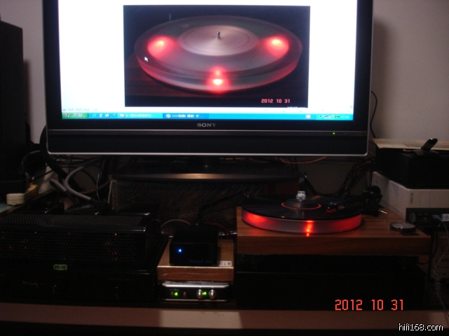

报到来晚了
阿玛尼LP10出口版性价比非常的高。转盘性能十分好,十二分值得把玩。每一步把玩都有正面的提升。哈哈我现在改的很时尚。。。
jpg(2012/11/26 19:55:20 上传)
最后编辑hz三潭印月 最后编辑于 2012-11-26 20:01:33
《黑社会的诱惑》进入就很难走出来。阿玛尼LP转盘
