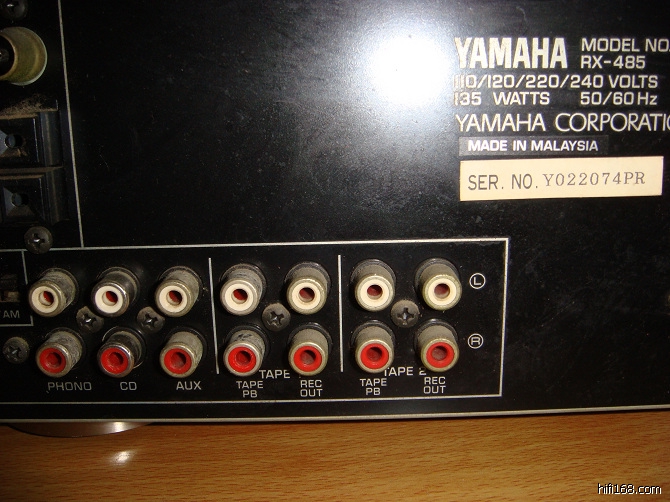

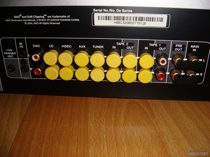

两台都是合并机,一台是YAMAHA RX-485 ,另一台是NAD320BEE(貌似可以单独做前级或后级),我想用这两台功放组双线分音,分别推低音和高音可以吗?可以的话具体应该怎么操作?谢谢

雙綫分音是從音源接綫到前級部分,再拆到不同的後級。除分高低音外,也有朋友玩左右聲道的MONOBLOCK。
合幷機其實也可以做雙分,不過前提是首先必須音源有兩路輸出,最好是相同的輸出形式,例如RCA。如果CD有PHONES OUT,也可以考慮作爲第二路輸出。(我的MARANTZ CD 6000 OSE就正考慮如此處理)。
既然你有兩台合幷機,大可以一台推高音,一台推中低音。只需要將音箱背後的跳綫拆下,高音接一台功放,中低音接另一台,然後可以用小音量試聽一下。沒有問題了,再用正常音量。值得注意的是,由于高音的功率幷不大,所以推動高音的功放可以挑功率小的使用。
