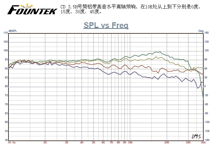

1:货物名称及数量:Fountek NEO CD3.5H 铝带高音,数量20对。
2:价格:720元/对,此价格为最近在隔壁论坛搞活动的同时,特别优惠价。
3:成色:全新,配对
4:物品缺陷及改动:无
5:三包或保修期:
6:卖家所在地:浙江、嘉兴
7:卖家联系方式:
QQ:847459048  EMAIL:sherly@yeah.net
8:淘宝连接:http://auction1.taobao.com/aucti ... d0188db9fec16.jhtml
9:运输方式及运费(人民币):
除港澳台外,申通到达的地方,发快递,否则平邮。快递费用、平邮费用优惠期间免。
10:图片或详细描述
特点简介:
- 真正铝带高音单元(目前一些平面型高音也叫“铝带”,混淆视听)
- 加强型三文治振膜(专利技术),寿命长
- 3英寸振膜,配合号筒,提供更低的失真和十分快速的瞬态响应,优化的号筒设计,控制指向性能
- 钕铁硼强磁
- 内置阻抗匹配器
-产品配对出售
参数:
  灵敏度: 95.5dB@2.83V@1M
  功率: 额定12瓦,最大25瓦
  频率范围: 1.1k-30kHz
  阻抗: 7欧姆
  直流电阻: 0.02欧姆
  铝带尺寸: 9×60×0.015mm
  铝带有效振动面积: 540平方毫米
  铝带重量: 30毫克
  磁隙磁通密度: 平均0.5 T
  磁隙高度: 4毫米
  推荐分频处理(最低要求): 2.5kHz,-18dB
  净重: 520克
  面板沉孔尺寸: 98W*110H毫米
