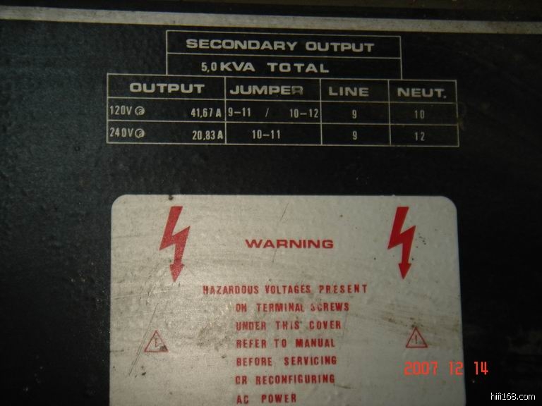

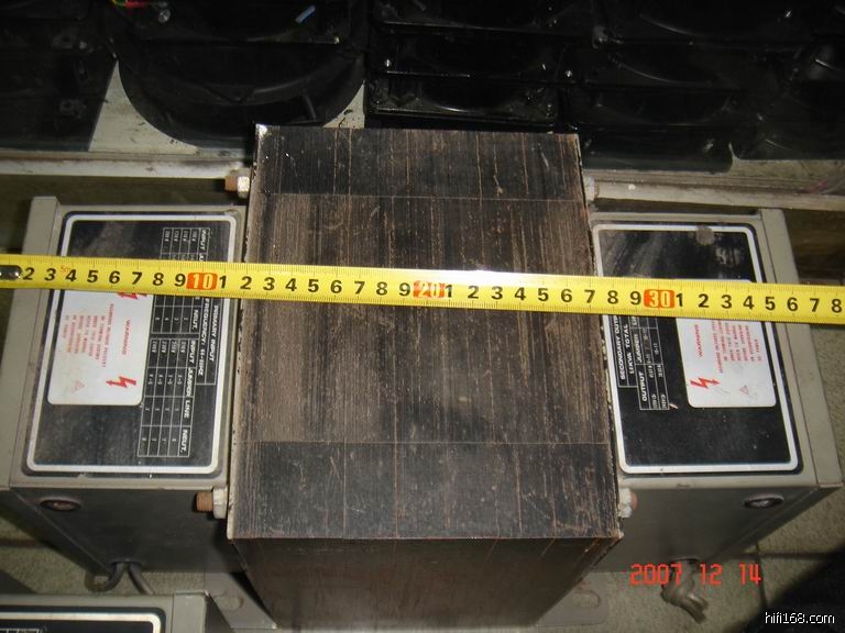

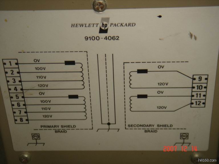

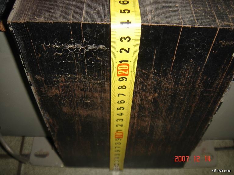

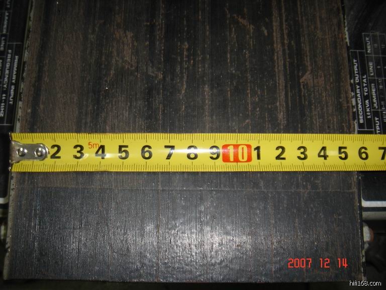

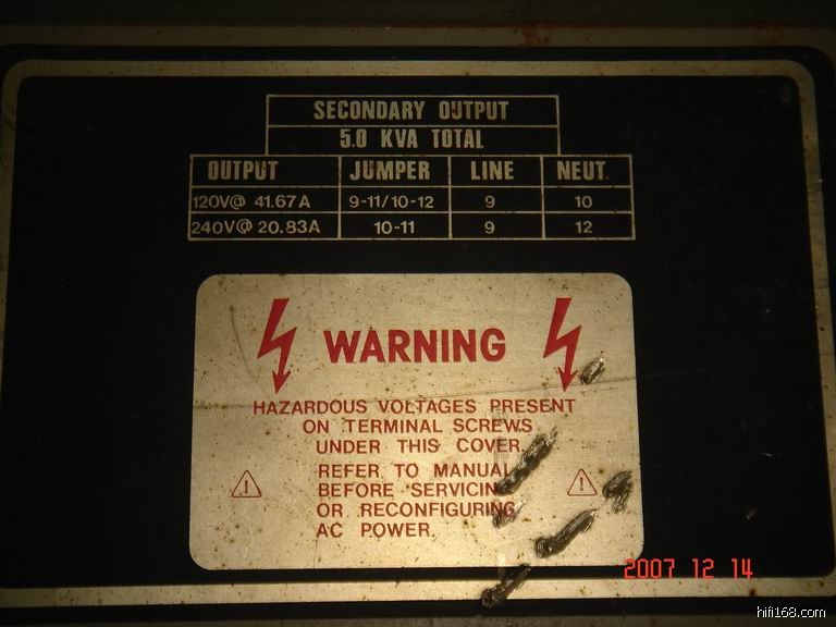

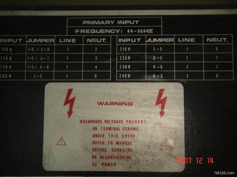

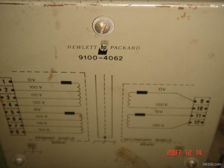

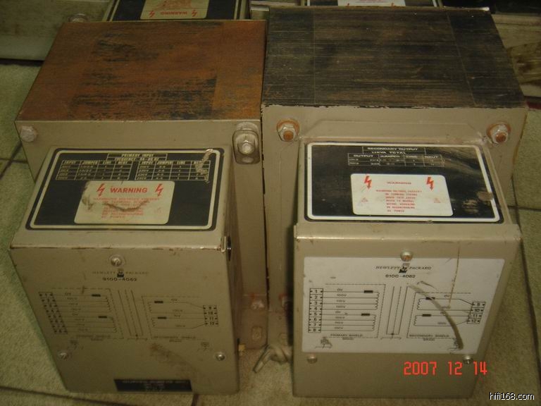

买了两头牛(5000W)准备做隔离电源.
我把在第6页的听感放这里:最大的不同是清晰了,不用AB比较,音乐响起就能分辨出来.乐器的定位和每个音的变化都清晰了
.层次分明,小提琴多了点华丽感,带点娇媚,又带点婉转,更流畅,细节也多了点.
音量要比以往开得大一点点,我不能确定这是音质变化的影响还是电压变化的影响,以前电压是230V-245V,现在用隔离牛降到215V-226V.
以下是轻微的变化:声没以前厚,极低频少了些,但不明显,能量感打了个95折,音色淡了,背景比以前静.音场宽度没感觉变化,但深度轻微压缩,总的来说是轻微偏理智,直白的声音.

拿回来上点试了一下,有点哼声,但在接受范围内.:lol :lol

HP隔离牛,这个记得好像是可以接成平衡式供电的,声音还可以.

这种是我看过5000W中三围最大的,超过一百斤.

好牛!老美的惠普5KVA隔离牛.50多公斤.
跟俺的品牌型号.大小都一样.也有一点小哼声:lol :lol

接近2K一个:'(

声音在我玩过的牛中算中间,感觉声音还是粗了点,不过2k不到,不能要求太多了...HP好像可以调电压的,不同电压对声音有点影响的,可以试试看
