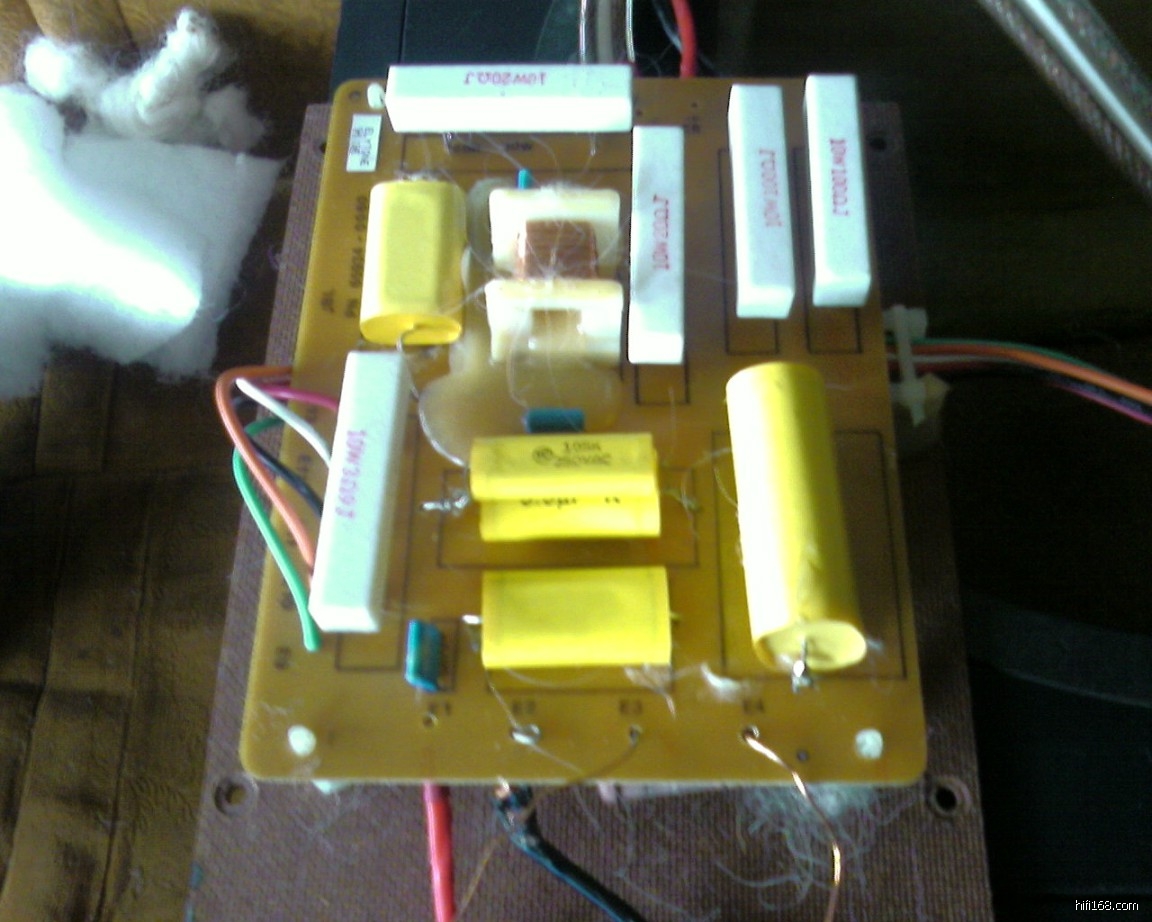

如果喇叭没问题,就磨改了分频器 应该还可以复原的,找原厂分频数据复原应该没问题了的。。。
回复:(新手求助)JBL4425 分频器的问题--上图了!!!
整个分频器怎么只有一个电感啊?
老夫老矣!!
喇叭我看了一下~~~没有改动~~~就是分频器改了~~~~
而且改的极其恶心~~~~
看见都烦~~~
现在什么地方能搞到这个分频器~~~

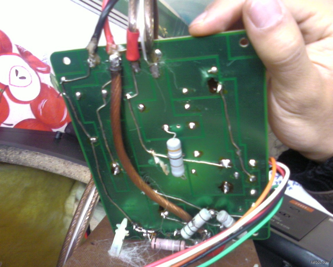

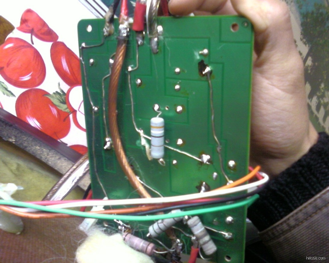

我见过几次4425的分频器, 在你贴的图片来看,原装的零件好象没有改动过.
只不过是增加了并联的走线和改变了一些阻抗补偿和衰减, 不知道对不对,麻烦上个清晰的大图看看.

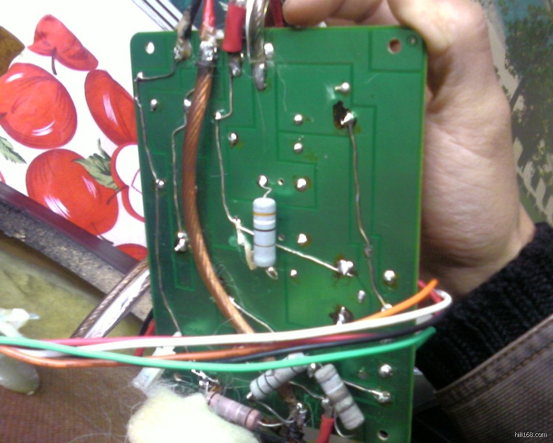

回复: (新手求助)JBL4425 分频器的问题--上图了!!!
这个图能看出来吗??

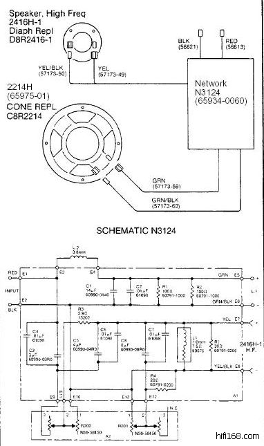

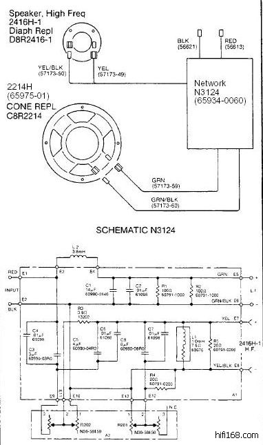

可惜我那对4425不在这个家......
先上个线路图供对照
4425 LCRcc.jpg (, 下载次数:130)
