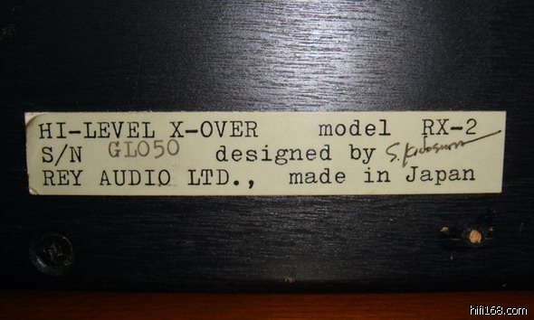

真如MENN兄所说,UESUGI后级推这对REY AUDIO,纤毫必现,动态十足!钢琴能量感很强,象真度极高.另外,REY AUDIO的分频器上的调节旋纽很不错啊.很实用.

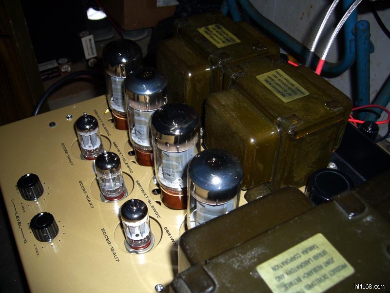

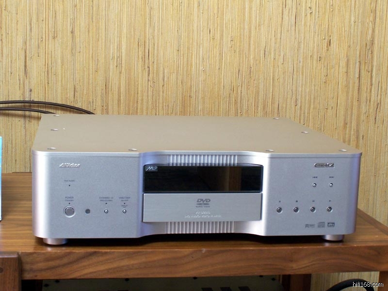

        继续上图,一套像样的系统组合起来,其实就这么简单:
        这样的DVD才有可能让CD播起来更加动听。那位花雕同学的胡话,依然只有标题算正确;而其洋洋内容却纯属混淆视听,外带一些浑水摸鱼般的商业侥幸!

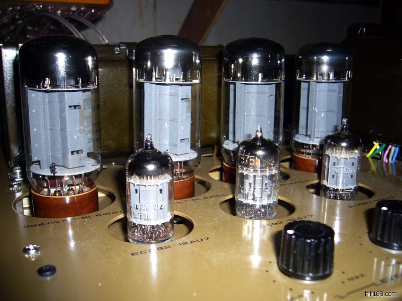

        更换所有原装胆管并略作调整之后,此机的表现更是让前述那些国产、网络“大师们”汗颜。
        骨架好(装备强劲的电源供应,频宽瞬态优异的输出变压器等),穿什么都美丽。更换更为优秀的胆管也就是锦上添花、百尺竿头,追求一种尽善尽美而已。
        现在的问题应该就是那“生命中不可承受之轻”了;机会难得,还是自己留下吧?也好有个念想……

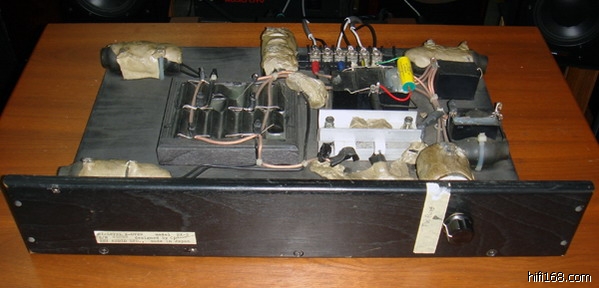

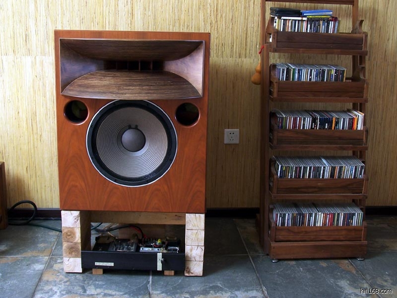

国内的烧友对REY AUDIO认识的本就极少数,加上国内网上几乎就没见过REY AUDIOAD的行情(因为人家木下正三老先生本就不把REY AUDIO作为商店商品生产,只提供给录音室等专业用途,和极少数预定生产.所以,好不容易拥有的人想出售的更是罕见啦).所以呵呵,没人敢下手.都认为怎么比人家先锋TAD的原版2402还贵呢!?REY AUDIO 2402卖给东芝EMI是360万,先锋2402兽价才180万.而且先锋的2402年龄已20几年,这个才10余年.无奈,REY AUDIO的本都是昂贵的专业器材.没人认就正好给自己个留着的理由了:-}.有了这对牛物的配合,我想,正能把PRA1前机的无染,纯真的迷人本色极尽体现!

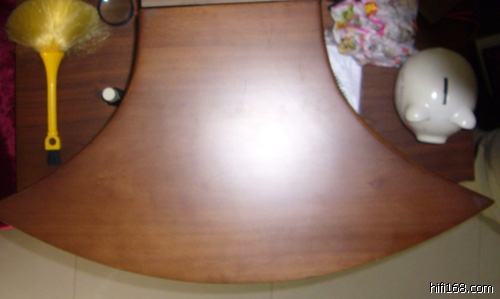

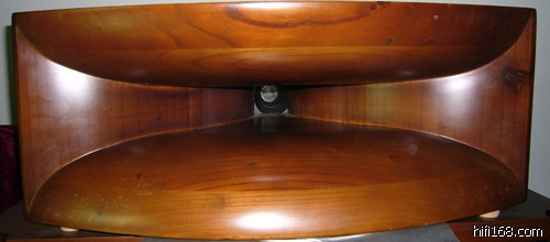

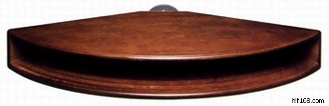

        被您吵醒之后,翻查了一下手头的资料;我依然坚持,以您手头的2035H/以及LE85,硬仿2402/2404的箱型与号角,成功的机会不高。一是,就现时国内木工的水准与技艺而言,mission impossible。二是,LE85的振膜口径与环喉开口过小,与TH4001这类双曲大型号角不匹配。从而大幅度增加了拟制分频器相位校正难度,说白了就是成本将无法预见、难以控制。

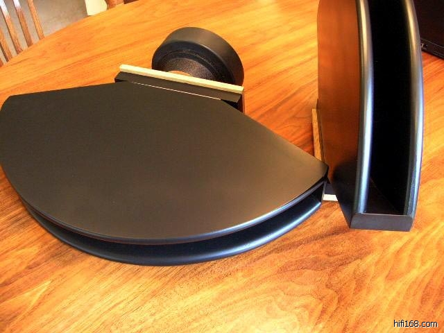

        LE85适用的号角形式,应是以下这类Smith-Mini;也不知道您自己配置的那“小号角”,是否就是下图这种?

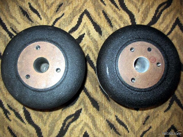

        您购回的JBL LE85,是这种裸体不带任何环喉或透镜的吧?
        如果您现时手头的那款“小号角”碰巧会是这样的?那恭喜了!看来,国内终于有了没吃过猪肉,还真就见过猪跑的“大师”了!
        即便是JBL原装的H91+L91,也未必合适您那只2035H,以及现时的低音箱型。相反TAD/Exclusive的EH-321L倒很匹配与适当,而原装如下图:

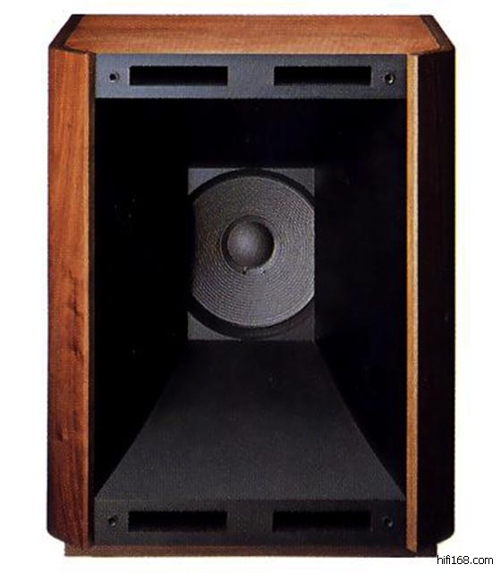

        而您很久之前所给出的低音用箱体尺寸,没记错的话应为:H870 x W600 x D400mm;那我们再看看与上面这“简单”号角匹配的低音音箱EW-302:
        其尺寸相较您现时的略大:H750 x W635 x D482mm;但该箱为前负载号角倒孔式,实际容积应与您的大致相当。又是巧合?

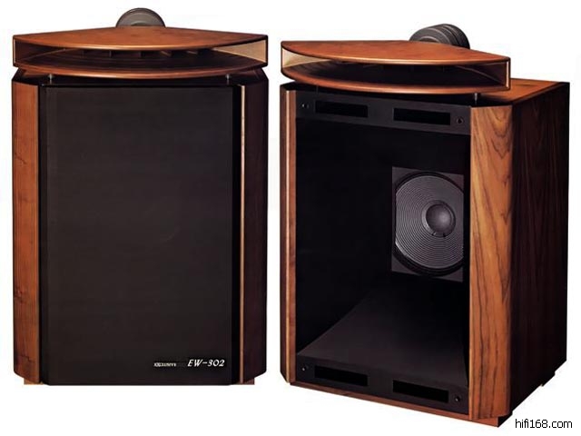

        而上述两者若组合成体呢?就会是一款成品箱Exclusive Model2301:
        而看到这里,您应该就不会觉得这种设置“显得”很业余了吧?2402固然是有其天生韵味,但2301这类质朴也总有那番——出淤泥而不染!何必再缘木求鱼,挑战自己与挑战我呢?虽然我是一个喜欢挑战难度与不可能的人。
        综上所述,您现在所遇到的问题并不是箱体、外观或分频器什么的;而是一切动力的来源与很基础的东西,就像我们在短信内所交流的那样。可以这么说,万事俱备只欠东风;我在等着您,就看什么时候吹哨了。

       回兄,我的LE85是裸头,木号嘴是这样的,你看下。
