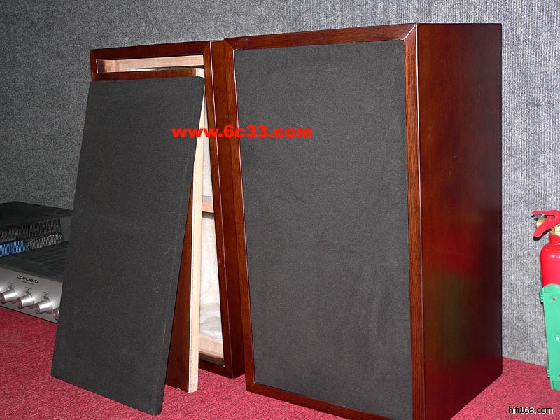

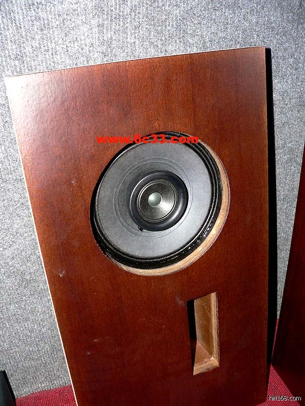

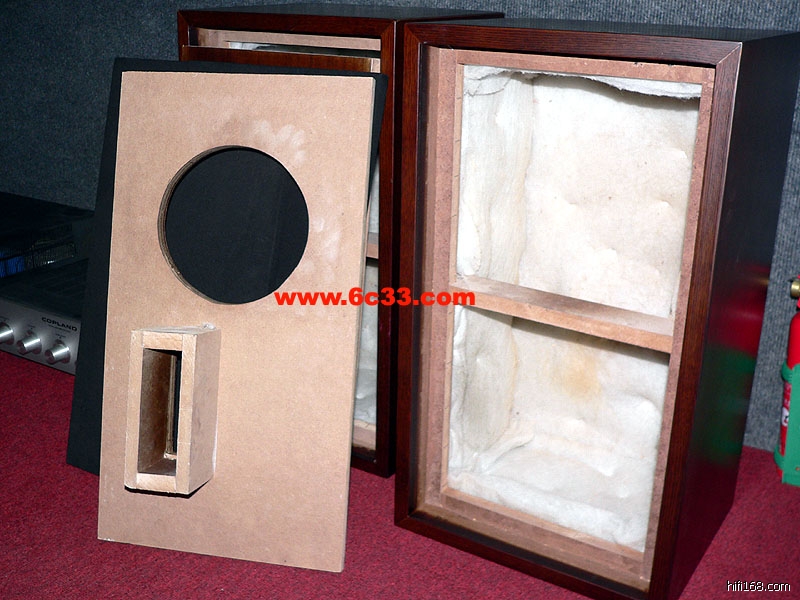

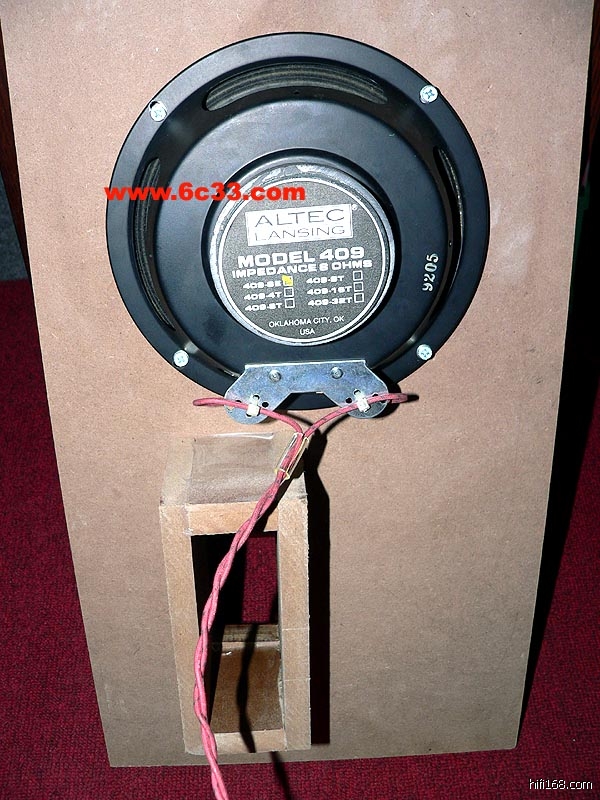

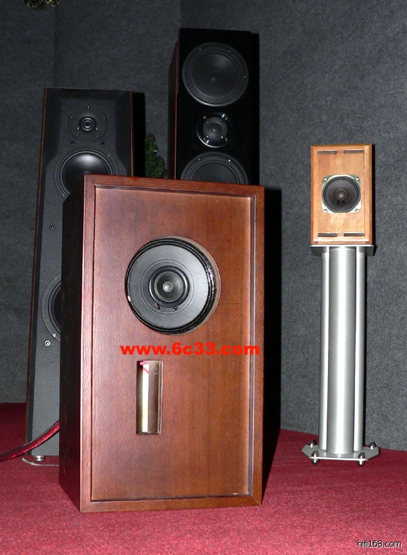

小号有一日本客人在日本买了这种Altec Lansing单元,同轴8寸,声称95dB,8欧,交由小号代为制作音箱。
按照客人图纸要求,我们用上好的材料制作了这对箱子,喇叭线用西电,喇叭插用CMC紫铜的……
初步听音表现,灵敏度够高,非常适合小功率的单端胆机……中高频表现率直,但低频有点含糊。
声音还是Altec的传统,人声感情丰富。听陈洁丽MM特别有触手可及的亲切感非常有韵味……
虽然小号是JS,但这对音箱只此一对。。。对于玩单端胆机的朋友,的确值得考虑和推荐。

玩小功率机器,当然也包括小功率单端胆机、小功率晶体管机,要想玩到一定水平,高灵敏度箱子就一定是非常重要的“前提条件”之一。如果箱子灵敏度能够达到100dB且阻抗8欧,箱子低频又能够受控制,放大器哪怕仅仅10W功率,听交响乐也未尝不可………………

做一对箱花费多少呢??

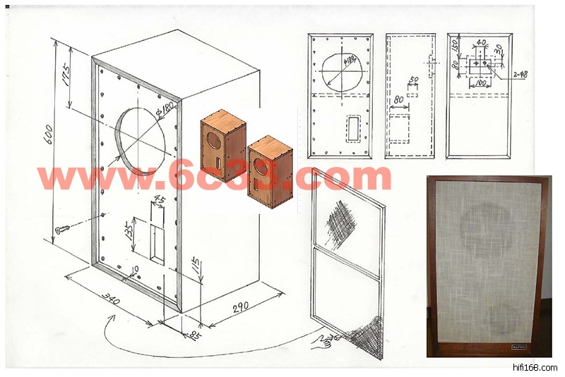

不是广告!小号無此单元出售!
造价约3K....图樣如下!

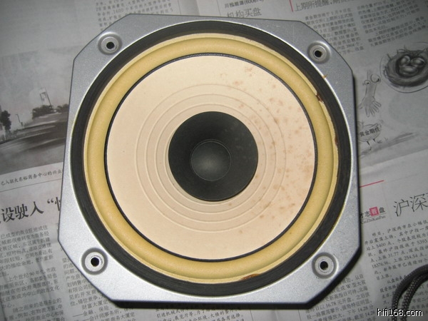

现在听现在的,年后再慢慢搞这对日立............

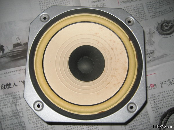

对了这对6寸喇叭你认识否?
