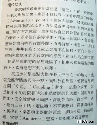

我觉得音箱离后墙太近,发一张文章让大家参考参考
(, 下载次数:19)
(2008/2/7 9:16:34 上传)
fhwong 最后编辑于 2008-02-07 09:16:34
不管你在那里,我们都是呼吸相同空气,我是马来西亚DIY一族,DIY Kaki from Malaysia
