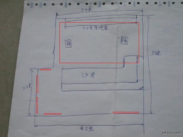

我的房间如图所示,在音箱摆放处(大红框内)说话都可以听到比较明显的回声。声音有空洞的感觉,如果不改变音箱的位置,有什么比较方便廉价的方法可以解决问题?虚心请教各位,谢谢。5个红色的小方框是门。

这么多门呀!
先扩散为主,随意的购置些家具摆设作扩散就挺好,重要先把几个墙角给摆上东西,要和房间一样高!
扩散都完成了,真对剩余的驻波,再考虑吸收,吸收最好有针对性!
