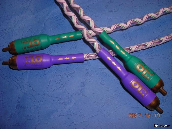

相位兄线材有细微的高频电流声是怎么回事呀?在不开声的情况下耳朵贴着高音单元很明显,开声后几乎听不到。本来还以为是TSI03的问题,结果换上低霸也一样,但是没有TSI03那么明显,换上机线后电流声消失,在不接信号线的情况下也正常,是不是线材屏蔽的问题呀?另外我的音箱专线没有接地线

相位兄线材有细微的高频电流声是怎么回事呀?在不开声的情况下耳朵贴着高音单元很明显,开声后几乎听不到。本来还以为是TSI03的问题,结果换上低霸也一样,但是没有TSI03那么明显,换上机线后电流声消失,在不接信号......
这几款信号线都没有屏蔽,像XLO的线材结构,XLO的信号线也是没有屏蔽的,双向螺旋形式,应该是能通过自身结构抗干扰的,其他用家并没有发现这个问题。如果下面几位试听的朋友仍有这个问题,那我要想想办法加屏蔽网了。
借用一张XLO的高级信号线照片,可以看到是没有屏蔽的结构,一般情况下是不会有高频干扰的。
