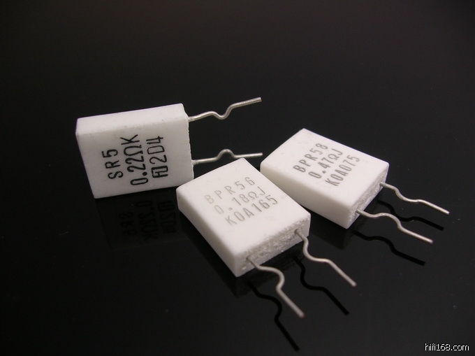

各位前辈请帮忙,Dale LVR-3  0.1欧电阻替代kOA175陶瓷0.18无感电阻做功放输出电阻好吗? Dale LVR-3 是无感电阻吗?是否比KOA175/165电阻好声?

功率够,阻值一致就行。

Dale LVR-3是3w的,就是不知道哪个好声,手头没有正想去买,不知道哪个好

Dale LVR-3 是精度1%的0.1欧电阻,不知道是否是无感的
回复:Dale LVR-3 0.1欧电阻替代kOA175陶瓷0.18无感电阻好吗?
3瓦的 Dale 电阻应该是线绕的,但是具体是怎麽个绕法也就是不是无感的绕法不清楚了,问问卖家嘛!

是圆柱体状的Dale LVR-3 电阻,卖家说无感的,但问了些人说可能不是无感的,所以才来这里问问大家
改善不大,用加当和威世电阻改善才大。
0.18欧换成0.1欧的,末级电流快增大一倍,要小心!!

说的对,不建议改变阻值

我可以用两个DALE LVR-3 0.1串联成0.2欧,现在关键是这种Dale lvr-3电阻是否比KOA175电阻好?
