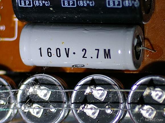

2.7M,很奇怪的标法,我敢确定不是毫法,难道M仅做为误差为20%的含义,二容量就是2.7,那默认单位就是uF了?
回复:请各位帮我看看这个电容到底是多大!
应是2.7的,实在不行找个电容表一测就好了
2,7UF

多谢cwq和Leon428的回答!

原帖由 daofeng 于 2010-6-30 18:20:00 发表
我有两只和这个一样的电解,用电容表测量的都是3.3UF,不知什么原因。
正常的,一些古董新电容,测量的数值会大20%左右的

但是,用于高通的如果也是电解,并且容量严重跑偏的话,那肯定是不好的,,所以,,,高通的数值要尽可能的准确,,,
至于中频带通,低通或旁路补尝的,,,上下20%是非常非常正常的!!!!!

所谓 失效,,,基本上就是说容量已严重缺失。或干涸,,,。否则,,,不存在这一说发。
