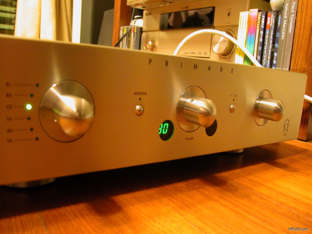

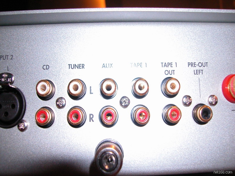

第一次发帖,没想到是这样的事情!我急!
近日购得翩美i30功放一台,心急,昨天冒雨自己去物流那里拿回,花去打车费50元,就为早一天能听起来。可是,可是,费尽体力拆木架箱,接上我的dvd先锋490(cd机尚未购买),用的是机器自带的破信号线,接上音响线,艺康斯的低价cs2.3,结果没有声音!我检查了功放的cd接口,看不出任何问题,换其他接口,aux,tuner,tape1等几个接口,都没声!我靠!
马上连接我的av功放雅马哈4600,用同一副信号线,接功放dvd口,没问题,帕格尼尼 for two出来了。再换我的另一个老dvd的信号线,还是没声音!我晕了,彻底!
咋办?到底是哪出了问题?我百思不得其解?
通电后功放一切正常,指示灯、音量显示,遥控等均正常。
就是没声音!
再好的音乐也出不来!
各位大虾,小弟在此向各位作揖,能帮我分析下原因吗?急!急!急!

回复:求助!新买的功放出不了声
声音通道设置正确了吗?

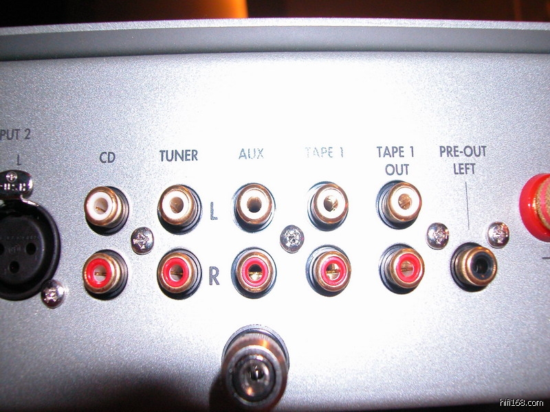

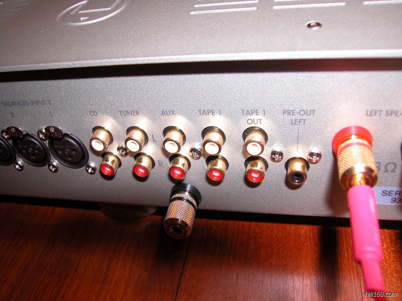

对这功放也不了解,不错综合来说也只不过是以下几个问题:
1,输入选择有没有选对应?
2, 不知道有没有MUTE键,是否按下?
3, 喇叭输出是否要选择的? 通常是A/B?
4, 另外,这是个合并机器,是否前后级可以分开,也就是说前后级的RCA短路跳线是否没插?

回复:求助!新买的功放出不了声
设置正确了,接的是cd通道,面板上也将旋钮转至cd通道,同时也试了其他的通道,面板上也随之调整,但都没有声音。也试了后面接cd通道,面板旋钮转动至其他可旋的的通道,还是没声音!
虽让您说的我都试过了,还是感谢您!第一个回复我!

回复:求助!新买的功放出不了声
1。输入选择有没有选对应?
应该对应了,面板指示灯和后面的插孔都是标的CD,后者同样的通道,例如AUX等
2。有mute键,遥控试过了,显示一切正常,按下后出现两道横杠,再按又是音量显示,没声
3。我看了下只有一对喇叭接口,左右各两个孔,好像应该没有a\b之分
4。这个不太懂,谁让我是初烧!
看了说明书,这个可以做前级,可是rca是要用咋样的跳线连起来?如何连?说明书上没写,包装箱里出了电源线也没有其他线。
看了下来,您告诉我的第四个问题应该最有可能,可是我实在不太懂,我马上拍张照放上来。
谢谢,看了您的回复,我心情好些了。

回复:求助!新买的功放出不了声
“按了监听键M了“
您指的是面板上的MONITOR键吧,我试过了,按下去灯亮,听,没声,再按灯灭,还是没声。
应该不是这个问题。
谢谢您的回复

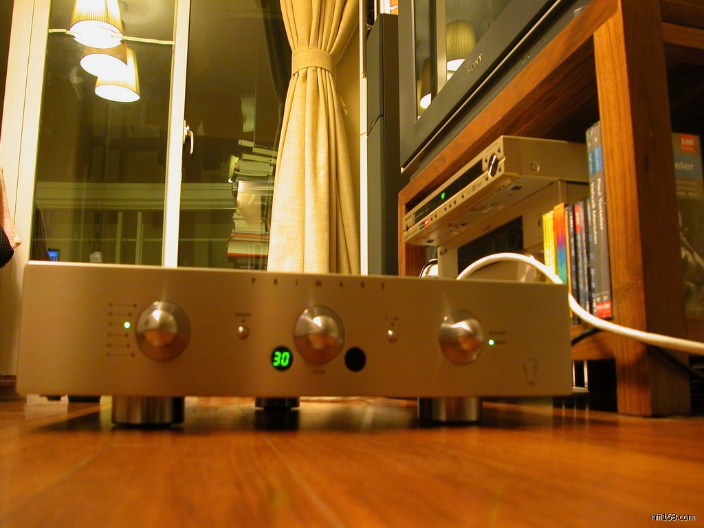

回复: 求助!新买的功放出不了声
这是该机的照片,有前有后,请鉴!
