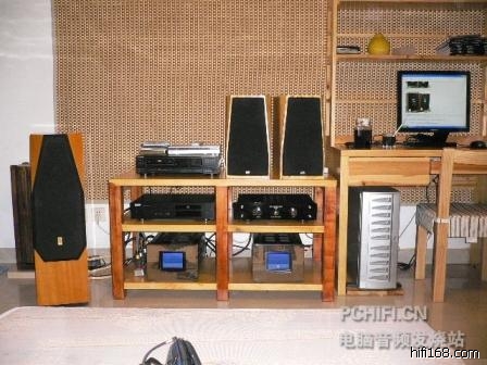

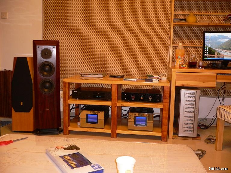

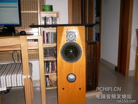

现在用一款类似于盟主的箱子,原装的,高音单元是德国飘尔的陶瓷高音,低音是一个7寸的eton单元7-380/32HEX。
箱子一只重38KG。
和几个箱子比较过,JBL的4428、唯美1号、单拿的钻石切割,高中音无敌手,但低音量不足。
用过钟神的JA-50单声道后级(80W纯甲)和JBL的MPA600(400Wx2)专业功放分别当作后级在推。
声音开的很大时(JBL MPA600的指示灯到达-10DB),eton出现喇叭拍边,JA-50同样会出现这个问题,同样音量下推唯美1号没有这个问题。
分析可能有如下3种可能:
1、ETON单元就是这个样子,低频不足;
2、正常音量下功放的推力不足,不足以推好ETON。
3、两个ETON单元有问题。
请各位指点

正常,ETON优点是音色透明和快速,缺点也是透明和快速,因为透明了,所以声音就薄了,速度快了低频也就少了,7-380/32HEX我用过,它的承载不够,在大音量下过负荷拍边是正常的,7寸在设计中主要还是做中音用的多.8寸的就不存在这个问题了.
最后编辑一点 最后编辑于 2008-01-21 14:57:15
回复:ETON单元的低音的问题
正如楼上的兄弟所说,ETON单元的量感不多,注重质感和速度,声底较薄一些,并不是功放的推力不足。陶瓷低音也是这个问题,量感少,容易拍边。
Revel F32原本在偶2005年的升级音箱的名单中,就是因为采用的是陶瓷低音,无法满足偶对于低频弹性的要求,所以放弃了。
回复:ETON单元的低音的问题
低频少,承载小!正常。
