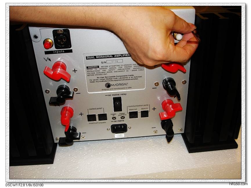

多谢各位捧场!今天把5CM厚大理石放在了机器和机架之间,但还未开声,等待CD机的到来......

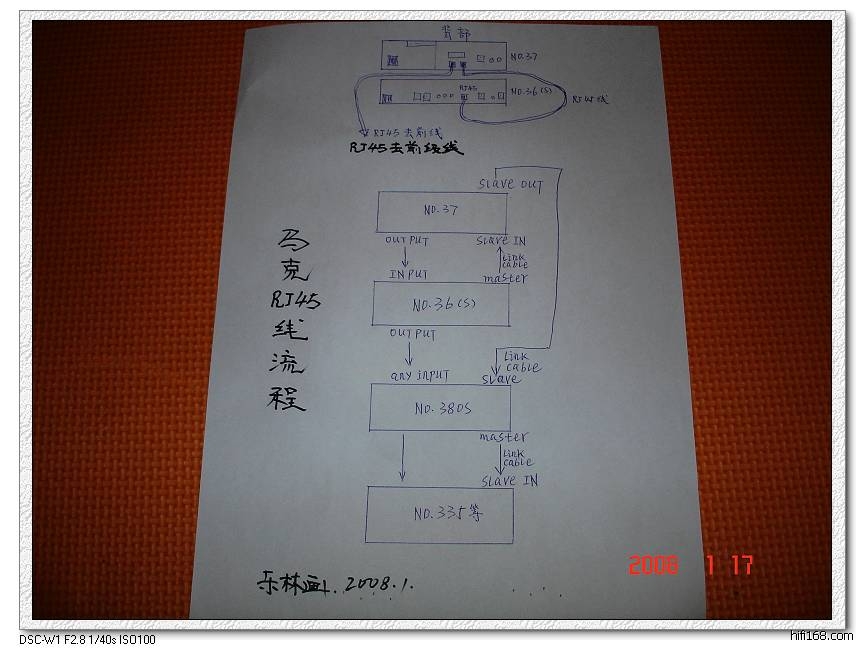

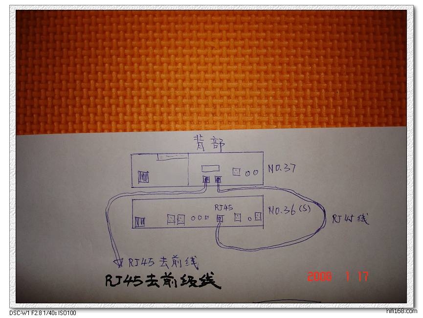

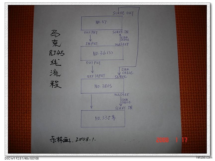

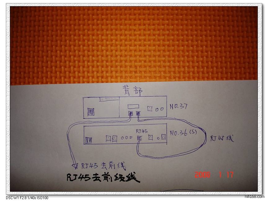

有谁知道36+37之间的控制连线的接法?37有OUT和IN,而36只有MASTER,但却只能遥控36,发现几个接口都为电脑网线的RJ45接口,但用电脑标准连线不能连联,遥控36的相关功能会在37(转盘)显示NO LINK,急!
NO.37和NO.36S的RJ45CABLE的线连接方法,其中有一根是直接去前级的.接好后摇器可操作一切.

如果这条线连接成功后.转盘是37.解码是36S以上的(360S等),这时整套系统都正常连接RJ45线,当播放如HDCD编码CD软件时,操作LINDED FUNCTION.这时前级380S会自动补偿HDCD所降低的6dB音量.听感会动听有加.
20#
回复: Mark No.335到家,发图一乐

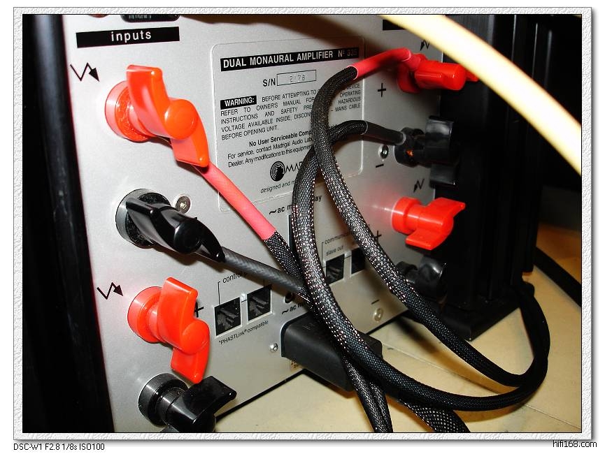

MARK仔背后的这个名为COMMUNICATION PORTS插座是设计给一条RJ45 CABLE连接所用的,其实是一条整体组合的神经线,而且这条线貌似电脑网络和电话通讯线是专用的跟机线,市面上的电脑线等有可能性质不太相同,内有8线和6线之分,据厂家透露资料(发信问了厂家)这个LINKED  FUNCTION的目的是为传送某些特别的讯号,只是限于MARK仔新一系列的机种(如37.36S.380S.331.332.333.335等)包括前转盘解码,前后级.据资料说只以普通信号接驳方式开声整套系列声音完全不起劲,有一种压缩感觉,资料损失严重,总是有点浑身不妥.如果接驳回系统的这条RJ45线后,会控制和开启内部的一些智能,以上衰声会一扫而空.这条线是属于CAT.5 CABLE是8针接点,接驳到后级只有6针接点,原装跟机线线身刻着MOD-TAP字样.传导速度达200HZ.具有准确和快速,这是MARK仔聪明用于音响技术之上.假若将MARK仔产品独立使用,例如后级NO:332.而前级用其他厂家,那么可能会损失很多音乐资料又或者是未能发挥器材的应有质素,会造成一定的衰声.
