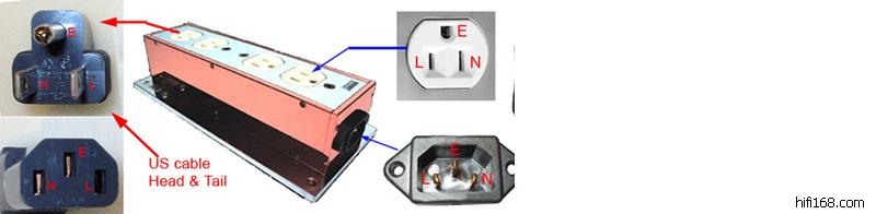

郁闷啊!刚测了下电源线的极性,在我的系统里(38度5的8300美式墙插),这根线的相位是反的。难道要我拆头啊,这以后要想出手可怎么办啊。
最后编辑hdsunjiang 最后编辑于 2008-01-30 22:10:23
210#
回复: 最后一批 IeGO 电源线团购(请大家留意尾后最新贴子的发货消息)
原帖由 hdsunjiang 于 2008-1-30 22:09:00 发表
公头那边:
面向插头三只脚,正品字形看,左零右火
母头那边:
面向插头三个孔,正品字形看,也是左零右火
美标插座:
兩个直脚插孔,较长或呈 T 字形是零,较短的是火
机背 IEC 插座:
面面向插头三只脚,正品字形看,左火右零
请由墙插开始每部份独立测,确定问题出处。
如确定是线错告诉我,我会叫总代理包邮发條新的给你,你收到新的才再用到付发还有问题的。
