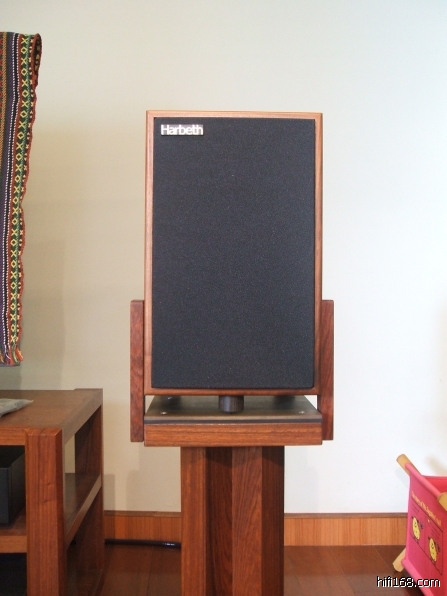

自雨后M20抱回家后,就着手对原有的脚架(N年前DIY)作了改进,首先是安全性。上图
回复:雨后M20,聊一下脚架的安全与靓声。
回复: 雨后M20,聊一下脚架的安全与靓声。

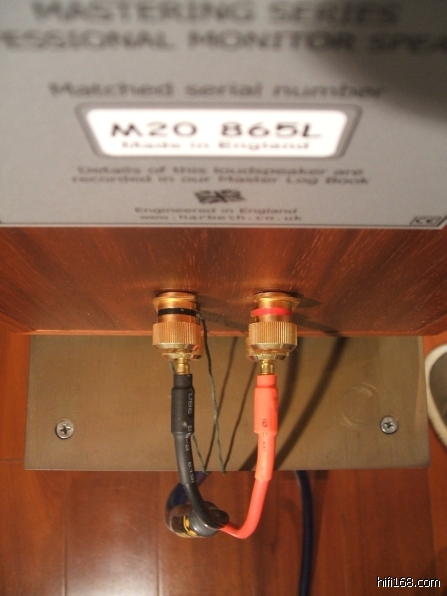

脚架座板二侧加了挡木条;后面看到没有,有一根细细的尼龙线拴在音箱的接线柱上,另一端固定在座板下面。这样改进后,音箱碰一下是不会侧翻摔倒的,安全是靓声的保证。如果你钟爱自己的书架箱,相伴走十年八载的欢乐时光,那么她娇好的容貌同样需要你的呵护,防摔就是你首先要做的事情。

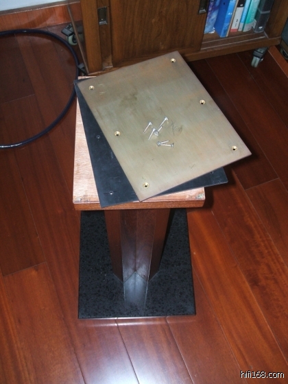

脚架座板分三层,上层是5㎜铜板,中间是5㎜橡皮,最下层是25㎜花梨木板,这种三明治结构的座板,是书架箱靓声的秘籍之一。什么原因呢?下面就剖析一下:
设计优秀的书架箱,讲究的是音色与平衡,但弄不好声音会干,量感少,层次不清等问题,我把这些问题(假定前端器材无问题)的产生都归结于音箱声音重播时综合能量(扬声、箱鸣、振动)转移而失衡铸成的,脚架与音箱亲密接触,自然就难辞其咎了。显然,书架箱越小其综合能量流失要越少越好,这就对脚架的制作提出了较高要求,脚架的结构要牢固,和重量关系不大,概括起来主要有三点。
1脚架对综合能量传递要弱
2脚架对综合能量吸收要少
3脚架与音箱的接触面要小

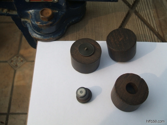

三明治结构的座板比较理想满足了1、2点要求;第3点要求工艺上很难达到,但有一样东西可以过渡衔接——脚钉。上图
与成品圆锥体脚钉不同,我是托人加工制作的,红木圆柱体,中间镶入木工定位铁钉(百安居建材超市有售,便宜,而且淬过火,尖的部分非常硬,硬好声,硬是硬道理),脚钉整体与座板间隙只有3㎜,最大好处不会倒,安全。有兴趣的烧友不妨一试。
如果你的脚架符合上述3点要求,你器材应有的声音就八九不离十了。
