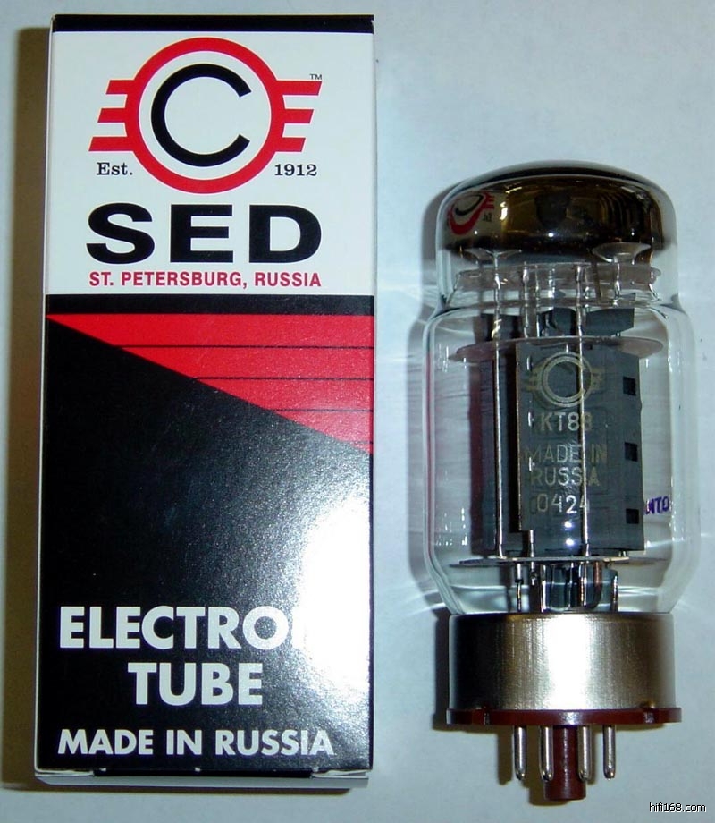

各位高师!网上有金狮KT88复刻版胆管,是俄罗斯产的,价1400元/4支,有朋友推荐买此管日后备用或换用,也有朋友告知此管个原机管一个档次,无必要,要升级该另选高管!
请知情者发表意见,指点迷津!

回复: 请教:金狮KT88复刻版胆管 给 JADIS DA50S
        推荐这款KT88 SED "C" LOGO
        假如能找到的话,绝对值得购入作为原机之替换用管!!!
