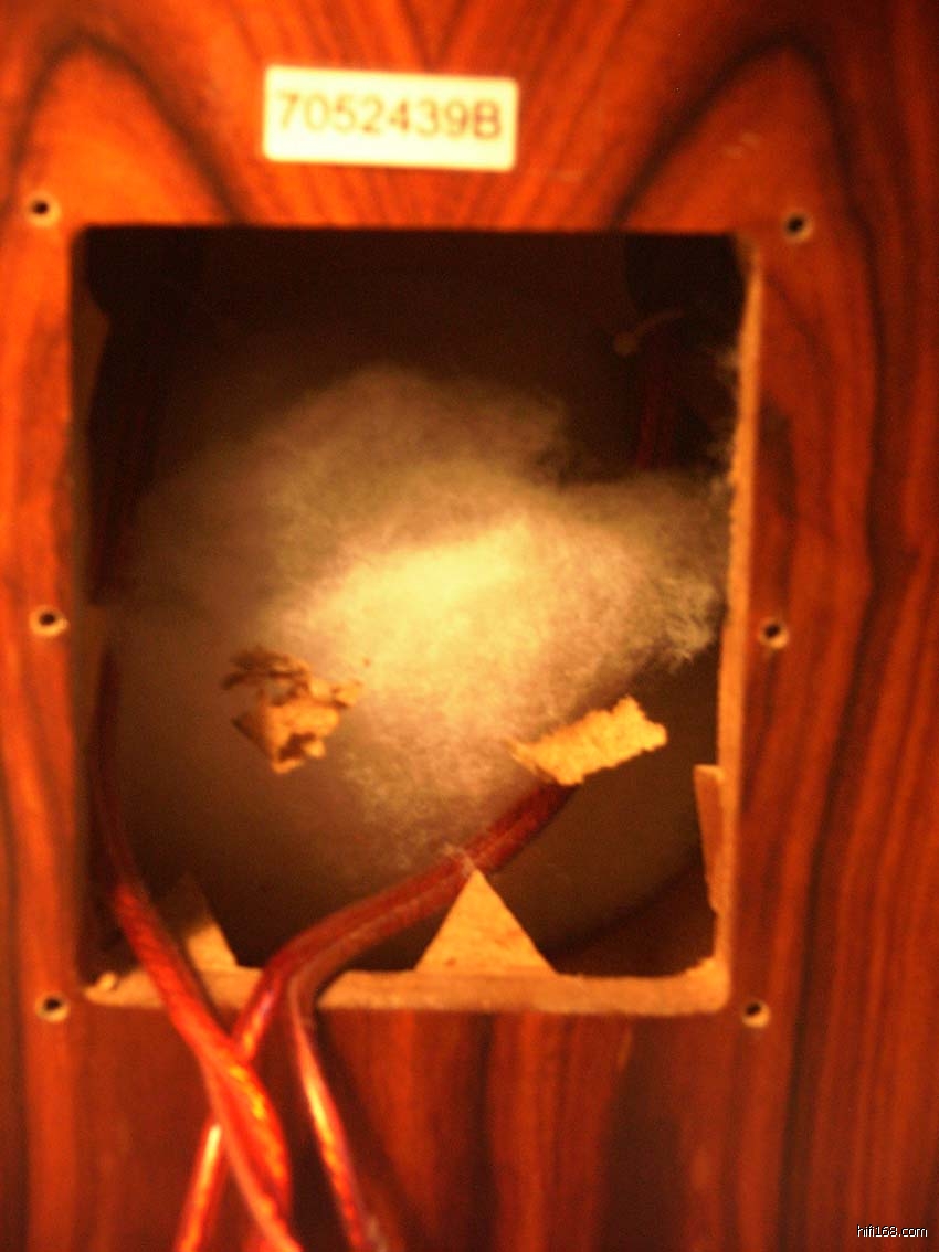

好不容易,把号称“最后一批的美之声监听一号改良版”请回了家,而且据说是北京市场上最后一对箱!
此箱虽不是什么超级贵物,而且就目前发烧市场的状况,还是算超值之选!
仔细端详,做工不错,虽然背板木皮在粘贴时稍有压伤,但总体还算细致;造型典雅、大方、端庄,正是我喜欢的路子啊!!!
由于本人发烧多年,自己动手做箱也有无数,所以,打开箱子一看究竟自然是情理之中了(相信买它的朋友都会打开研究,若是老版的监一,甚至摩改)。
购买之前早已对这对闻名遐迩的国货精品有详细了解了,甚至以前做箱还参照它的”三角尖劈结构”和“沥青板”等设计手段,而且得到了不小的收获,所以,非常感谢美之声的研发团队给发烧友提供如此优秀的设计手段!当然,还有优秀的单元作为靓声的基石!

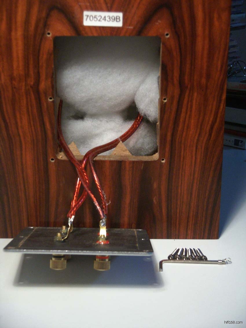

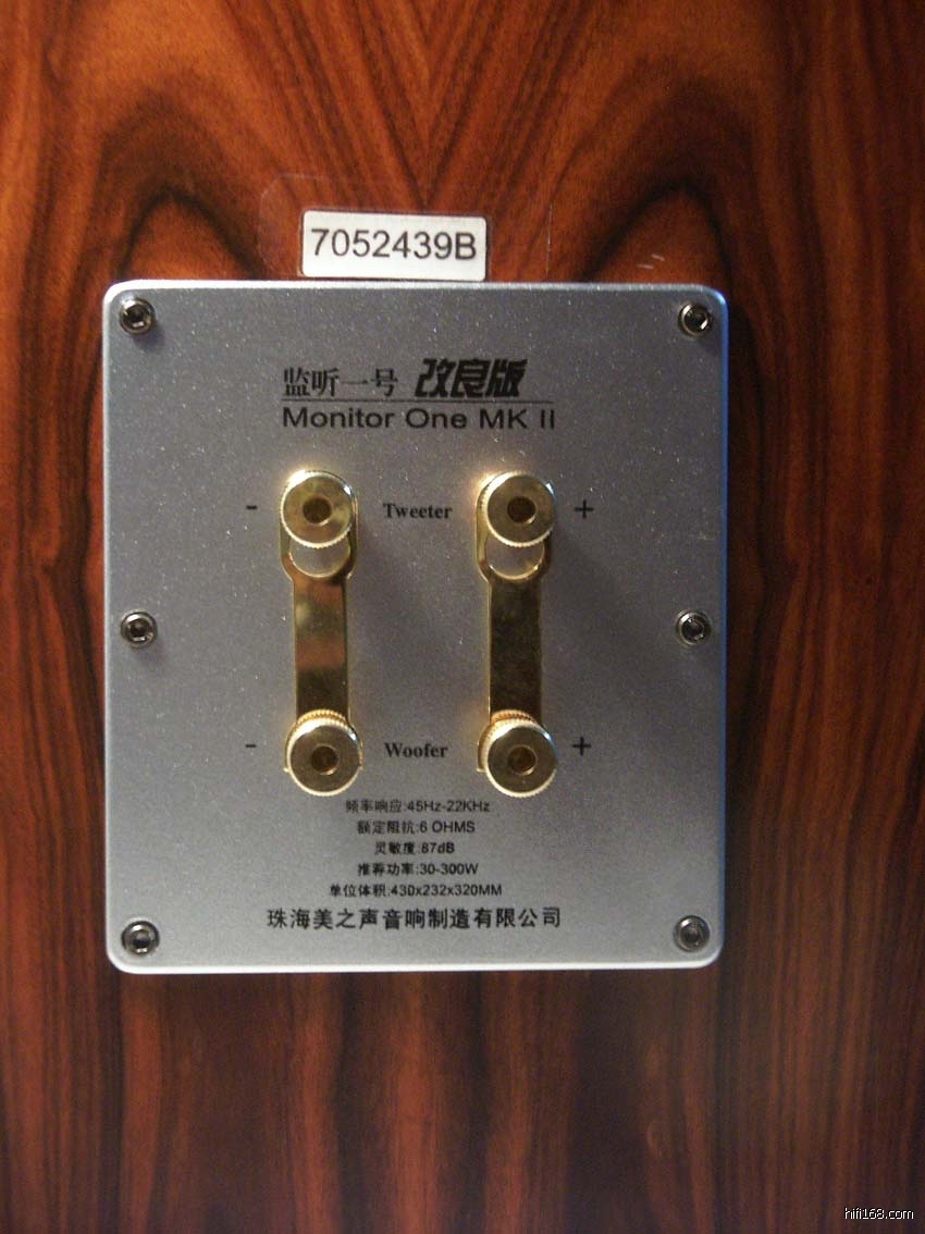

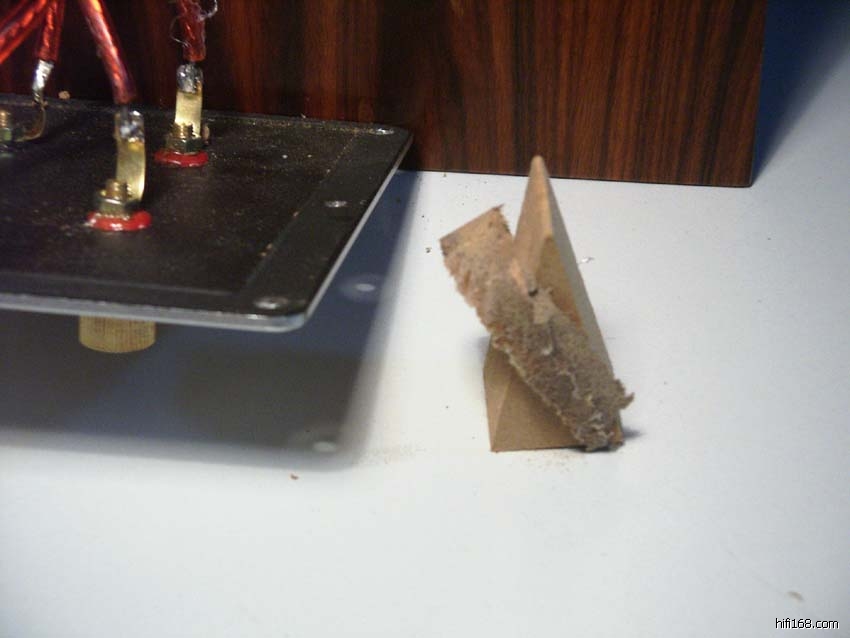

但是,对于整个音箱设计的灵魂——分频器,尤其是“监一改”的分频器,我相信大多数发烧友都没有办法去摩改,所以,我最感兴趣的当然是它那“极尽发烧之能事”的星点一体化全密封分频器!当我好奇、期盼、渴望、紧张、小心地拧开那大大的铝板(大家都知道它的分频器是同接线端子等结合在一起的,所以要非常小心);让我不能理解的事实出现在眼前——薄薄的铝板上只有四只接线柱,然后是四根连接线引向音箱的顶端,由于有吸音棉和中间的多孔隔板,我看不清线的那一头是什么情况,但是,我已经明白一点:这个状况与厂家公布的设计是完全不同的,而且,这块薄薄的铝板,在整个箱体上非常薄弱,因为它所占的面积大概有1/4背板,这样一来,对于中低频的吸收扩散,肯定会带来一定影响!
除了分频器的异常,我还发现,箱体内壁所贴的沥青板,只覆盖到每面不到2/3的面积,并且直接裸露在外,
沥青板上也没有覆盖厚厚的吸音棉,反而有好多木屑充斥着箱体各个角落!吸音棉是一整卷比较随意地裹卷在箱体内空间的⋯⋯如此状况,让我不由地产生好多联想:这是改良版吗,不会是超值版吧,但是酸枝木皮告诉我,应该是正经的改良版。难道是烧友diy的作品,也不会,商家是信誉颇高的老字号,我也是他的老主顾;只剩下一个最大的可能:出厂时就是这样的!!!
马上查阅相关资料,反复确认自己所看到的一切,对照了美之声官方网站上的宣传资料,我的这对“监一改”与资料的区别相当大,几乎不太让人相信这就是
美之声厂家生产的“监一改”!

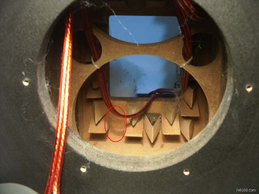

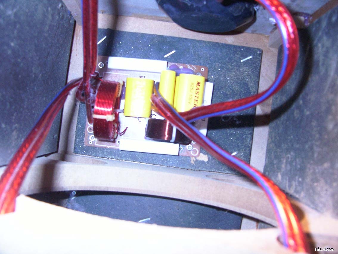

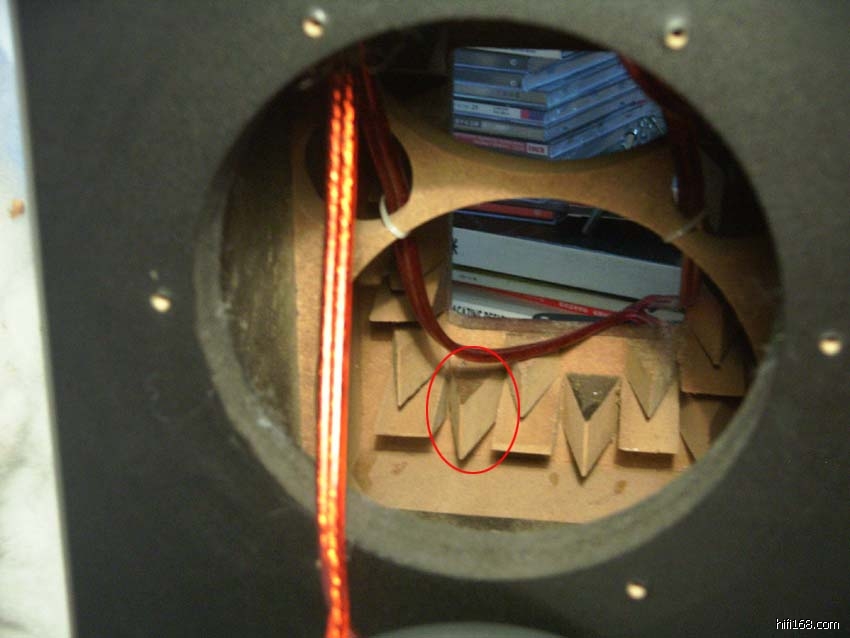

为了看明白分频器的设计到底是怎么一回事,我打开了中低音单元(高音单元虽然在上方,更容易接近连接线的去处,但是开孔较小,不容易看清楚),发现分频器是被裸露着安放在离高音单元很近的顶前方,终于看清楚了⋯⋯
为了更进一步确认这对
闻名遐迩的音箱是美之声的正规产品,我直接打电话到厂家询问情况,我得到了这样的回答:“是的,我们是最后生产了一批这样的产品,因为已经没有铝合金的那个盒子了,所以把分频器装在了箱子顶部,应该不会影响整体的声音的;如果你觉得不满意,我们可以找一下还有没有那个盒子,有的话给你寄一对,你把现在箱体里的分频器给我们寄回来就行了!”说完,让我留下了电话。

最重要的一条;发烧设计靓点——星点一体化全密封分频器!箱体背后薄薄的铝板上只有四只接线柱,分频器是被裸露着安放在离高音单元很近的顶前方;

宽大的接线板(2008/1/8 22:49:24 上传)
产品编号:7052439B(2008/1/8 22:49:24 上传)
打开后的接线板.(2008/1/8 22:49:24 上传)
发现有粗大的木榍.(2008/1/8 22:49:24 上传)

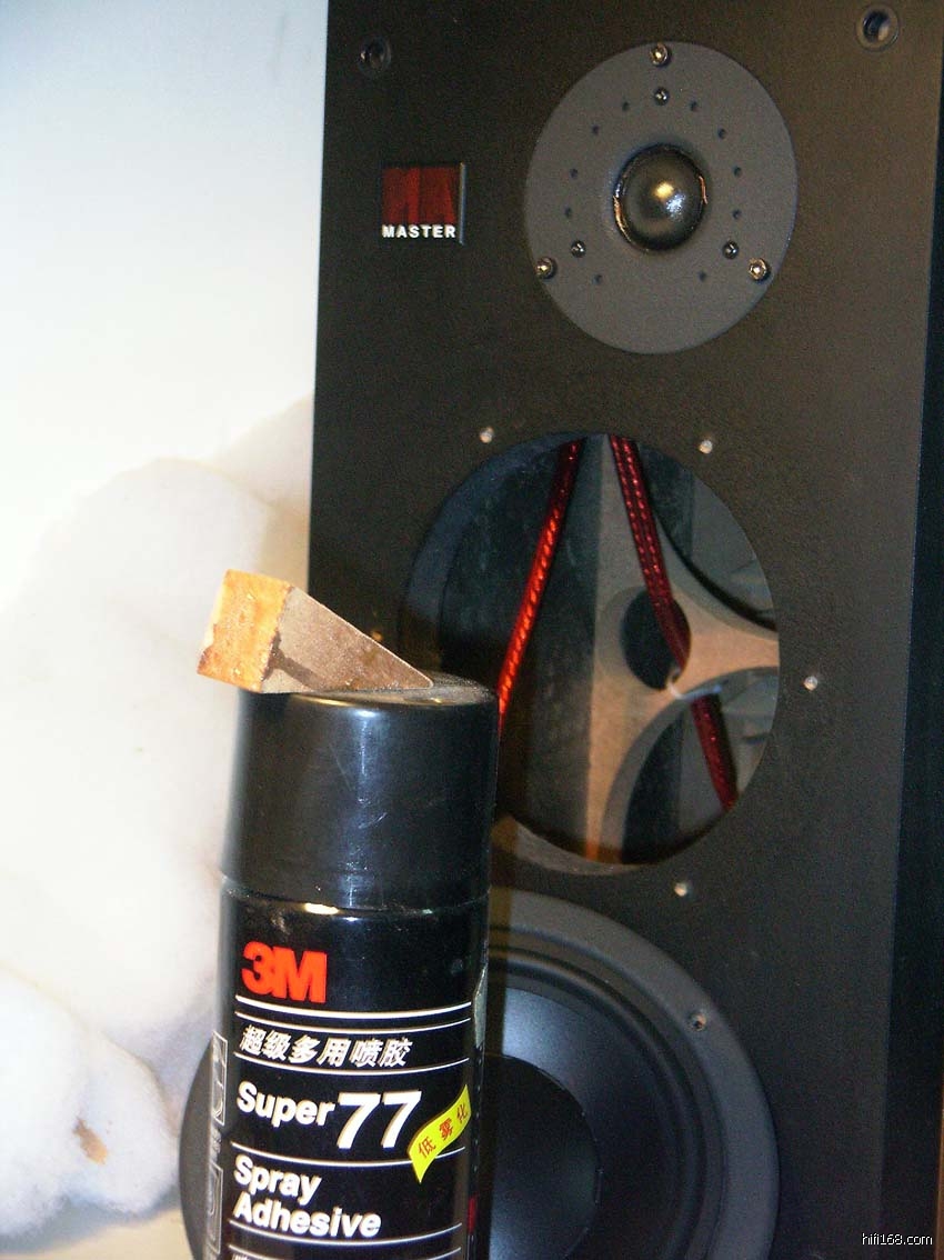

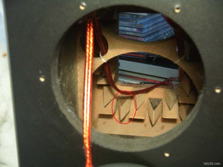

新发现:掉了一个尖劈.(2008/1/8 22:49:24 上传)
还好,找到掉了的尖劈.(2008/1/8 22:49:24 上传)
把相机放在箱底,自拍.(2008/1/8 22:49:24 上传)
自己处理掉落的尖劈.(2008/1/8 22:49:24 上传)

我承认有时候是根据需要而对箱体设计有所调整,如上sprs兄所说。但是分频器是怎么一回事呢?也请sprs兄解释一下 ,谢谢!
回复:美之声也作弊???我不敢相信我的眼睛
哈哈,不要误会,我跟美声没啥关系!
分频器这个问题的确是怪它自己做得不对了。
