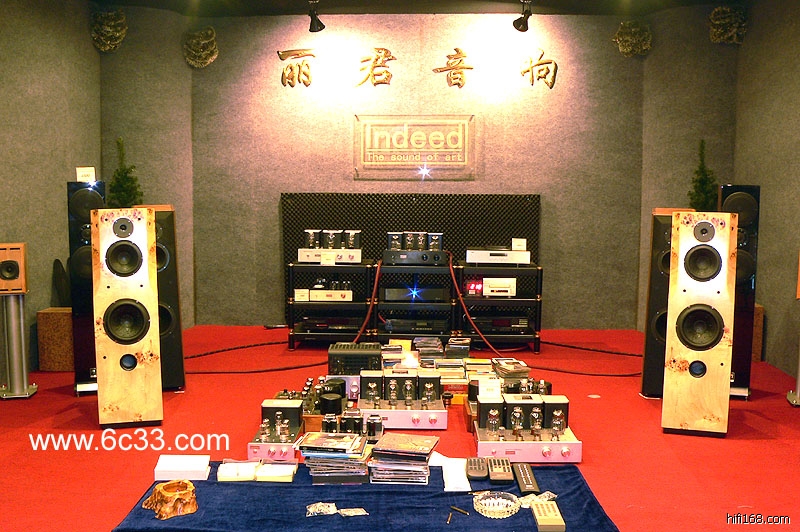

客人追求的声音是快,爽,劲……之前尝试很多搭配,不断求新。
新订杰作唯美6号。今天到货马上拿到小号試音室开声……

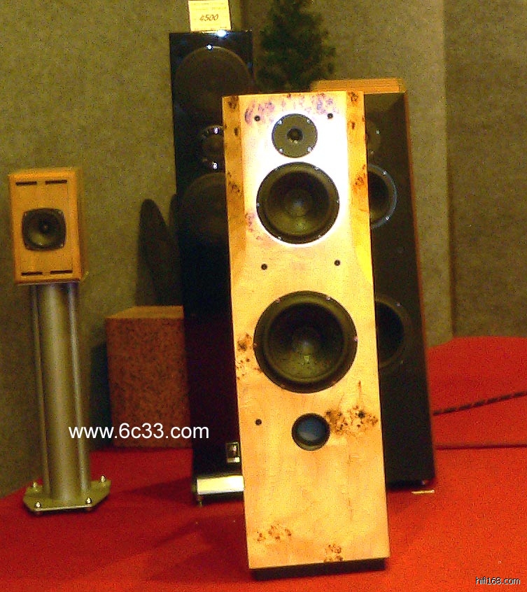

这对市售价过万的国产音箱,采用的都是进口单元,灵敏度只有84dB,我觉得我们的单端6C33胆机20W的输出,比较难以发挥这套箱子。

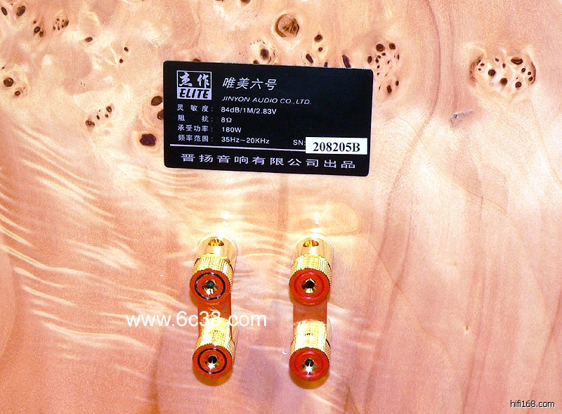

箱子很重,花了9牛2虎功力才开箱,摆位……接上去一试,整体做工完美,双线分音接线柱设计,但和短接棒(Jumper)搭配,如果用单线分音Y插喇叭线,就很难接线了,这是设计上的一点失误,我们放弃原装Jumper,改用用CMC的紫铜镀金Jumper才解决问题。
新箱刚开声,胆机还没热,声音较紧。过了10来分钟,胆机进入状态……箱子声底Seas和Scan Speaker的那种,较理性和平衡的声音。而高频较硬,低频下潜不够而且松软,是箱子较新的原因,经过1-2个月的磨合老化,效果会好很多。
84dB的灵敏度没有想象中那么难推,只是在大动态大音压的环境下,会有小小力不从心的感觉,毕竟只有20W的输出。
我们即场对比同价位的惠普维真5收藏版,标称90.5dB灵敏度,音压的确有差别。由于维5收藏版也是用全套丹麦进口的Vifa单元,而且已经磨合,声音比较自然从容,搭配胆机更适合,大动态大音压下,6C33单端胆机的20W功率也够用。
客人试玩后马上搬回去用300W 的Bryston石机推动……还是箱子比较新,没有磨合的缘故,低频表现还没有我们試音室表现那么好……
