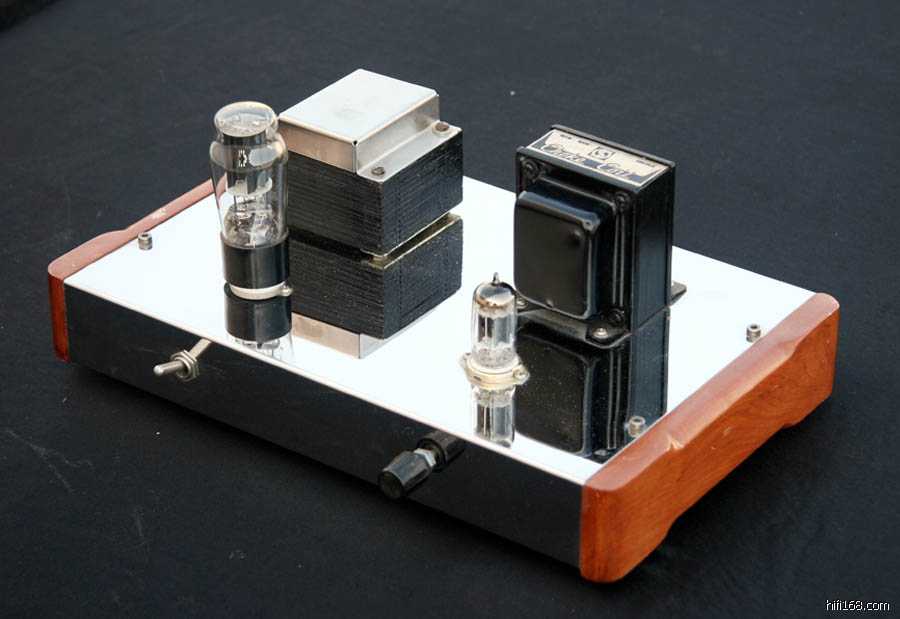

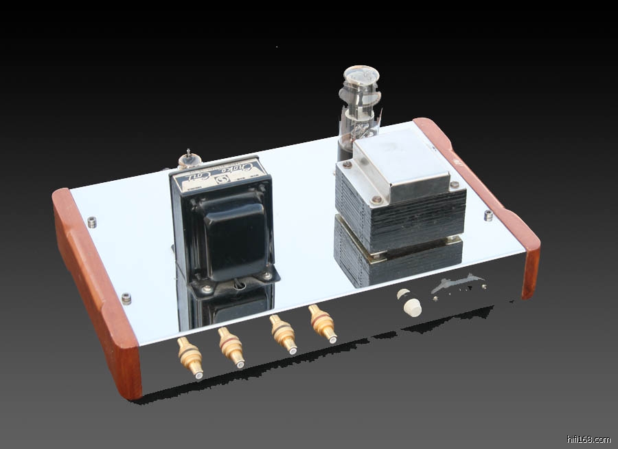

美国二手5687 整流5Z2P或5Z4(南京) 30H50MA进口电感.
机内线以西电线为主.
5687前级 480元/台
jpg(2008/1/1 23:05:41 上传)

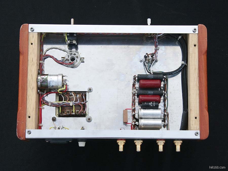

制作过程
我们先在纸面上规划元件的布局,要决定信号在哪儿输入,在哪儿输出。
Ok,现在仔细阅读电路图,熟悉配线和电子管的构造。
电源变压器有一组初级和三组次级,初级是220-0V,次级是350-0-350V/100mA 和两组3.15-0-3.15V/2A。我这里将5687和6X4的灯丝接地,这样5687的阴极只有5V,6X4的阴极为250V。当然也可以将灯丝的对地电压浮起为其他值,以降低阴极和灯丝之间的电压差,避免跳火。
从地线开始,我使用了相同的线,你可以选择更好的粗铜线,如12AGW。最好是气焊用的铜棒。
将灯丝线双绞,很简单,只有两个管子。注意我是将5687的两路灯丝串联,短接4、5脚,灯丝线接在8和5脚。
接下来是电源部分。只有两个电容,很简单,粉色线是350V,从电容出来的红线是B+。要注意的是,我在电容+极和Gnd之间连了电阻作为泄放电阻。对于B+280VDC,大约270Kohm/2W就够用了。
信号电路。信号电路只有2个电阻,一个在屏极,一个在阴极。这里的屏极电阻是两个并联的20kohm/2W电阻。阴极电阻是470ohm,并上一个470uF的电解。当然,容量低点的电解更好,但修改也很容易。下面是左声道的电路,黄线是灯丝线。
下面重点中的重点是,把保险丝换个小功率的,2A——0.5A。前级不需要大电流,0.5A就足够了。
