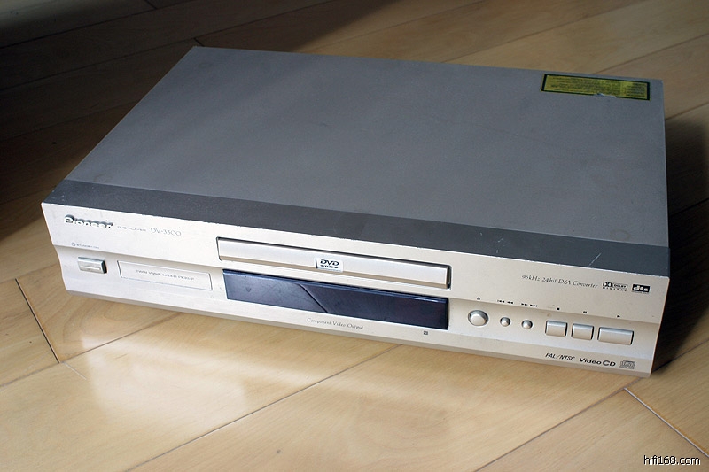

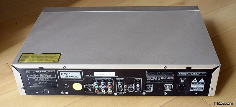

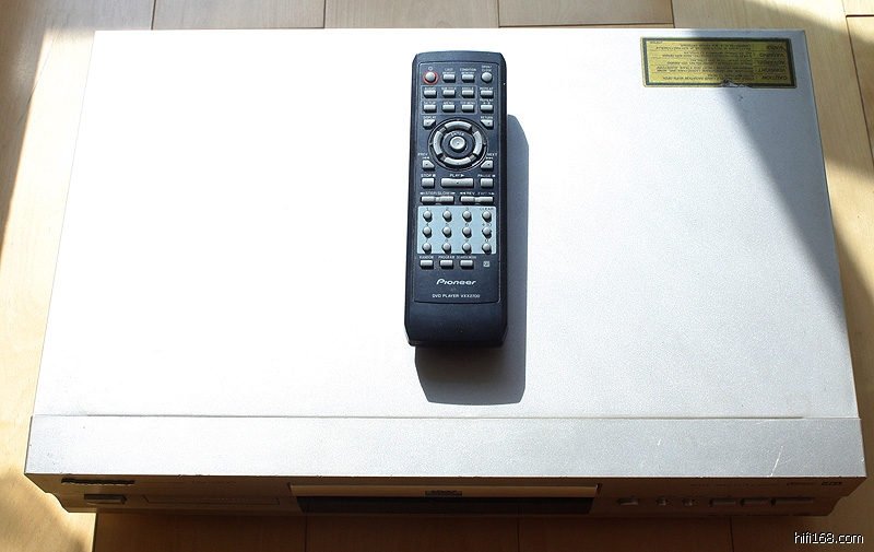

02年买进的,当时1680元,一直用着。近一年碟片托盘驱动系统和光头老化了,症状为:
1.开仓后会自动缩回。
2.碟片在内部旋转时会发出吱吱的声音
3.读碟能力退化
4.遥控器个别键反应不灵
这型号机器的线路部分作的不错,作为廉价音源,比后来国产的薄型先锋诸如393之类声音好不少。
自己还有点舍不得卖,但是自己找不到更换的驱动器系统,也不会拆换,就挂出来给会自己弄的,只要换掉机械转盘系统,这机子很不错,应该比600元以下的二手DVD和1000多元的新DVD音质好,画质则水平正常。
就当半个身体卖,150元。
jpg(2008/1/1 0:27:44 上传)

小毛病.
1.换个光头.
2.把托盘下下来重装一次自动进出仓就解决了.

4.遥控器个别键反应不灵
这型号机器的......
1.托盘重装.
2.调整定位螺丝.
3.换光头.
4.把遥控器拆开用6B的铅笔涂一下触点.加强导电性能.
四步做完你的机就OK啦.
