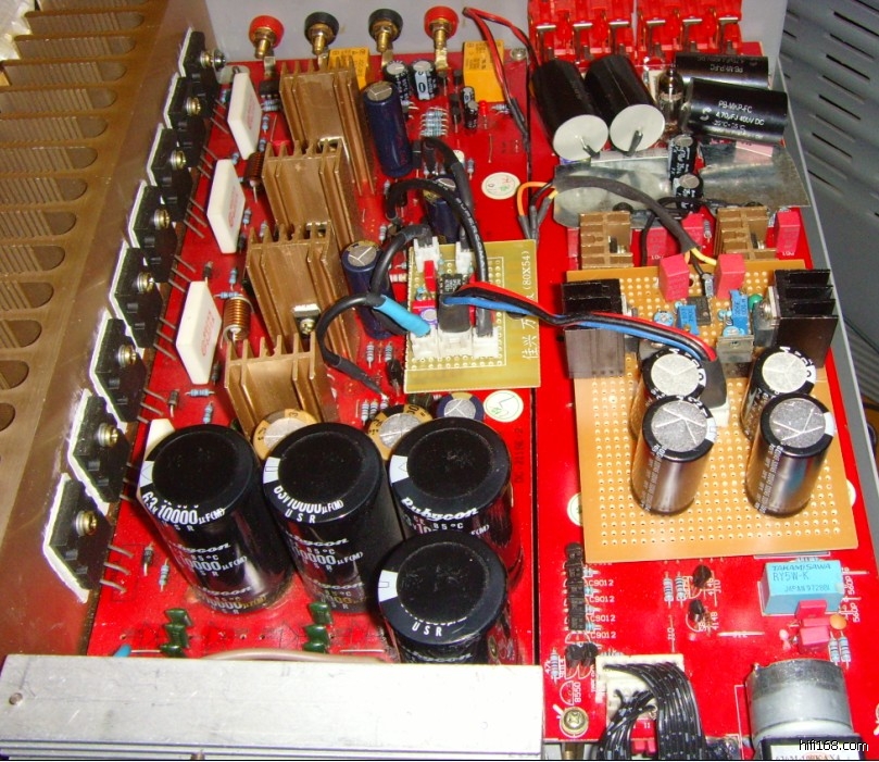

顺便上一下我的八达DC211SE打磨后图!!
jpg(2008/1/2 0:21:08 上传)
17#

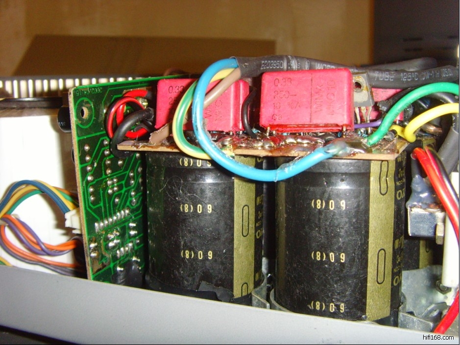

顺便提提刚打磨完八达211SE的功放(打磨记)
配置是HIVI  D3。1    功放:211SE    声卡!!MAUDIO-AP2496。   线材是用秋叶原DIY
刚拿来时该机器声音还不如我自己DIY做的LM3886功放!211SE高音清晰点但很刺!听了很不舒服!心里可是很不平衡!后来打开发现该机的电源实在不怎么样!前级就用一个简单的电子滤波!怪不的燥声大!于是决定打磨它!想起刚做3886功放时也不怎么样!后来无意中给功放加了后级稳压电源音质马上有了飞跃!低音下的非常深控制力也非常好!音色也变的柔和耐听,推D3。1很轻松!在后来取消了退藕电容!音质又有了一大进步!所以决定从后级前级电源和退藕放面开始打磨!刚好手上有个琴谱的AV功放!拆了!!给211增加了一个80W的8V变压器升压,用来补偿调压的消耗!原变压是22V拆掉用1。4平方的铜线重绕!!购买了4个75V18000UF的安桥库存电容!!整流还是原来的FR604并上0。022威马!!稳压电路用的是
增加了2大片散热器(位置太小实在难搞呀!好不容易才放下去,可惜放控制板后面的散热器时,一不小心把控制的单片机给烧了造成禁音不能用!八达贼黑一个要买45,成本才6块)将输出电压调到53V。原来的红宝石保留,还并上了尼康1000UF,松下金字680!N多个威马!进一步净化电源!
18#

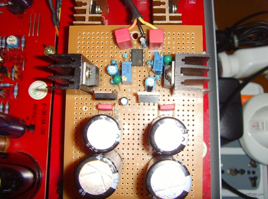

前级改造
将原来的前置电源板素起放!位置实在太小!只 好把原来的开关也拆了!换了个小开关控制50A继电器做整机的开关
在变压器边用铁皮屏蔽减少干扰!!将前级稳压输出提高到40V!!前级板的滤波电容拆掉在上头做了个NE5532,LT317  337做成的伺服电源!输出为33V给前级!背景干净多了!!但是交流噪声还是大!前置放大上加了屏蔽片还是没用!找了半天最后发现是控制板串过来造成!拔掉控制线后立马就没了澡声!!在每根控制线上加了0。1UF的WIMA还是没用!后来将控置地去掉!统一用一个地后,澡声没了!!没想到大厂也会出现这样的错误!!两地造成的环路干扰!!这会儿把声音调到最大!耳朵贴到喇叭上也听不到交流声了!顺便提下原机用的非利铺电容实在差还不如用OS好!最后换掉藕合电容!去掉了退藕电容!用OP275做了个中点伺服!!哈哈!这下整机可是提了好一个档次了!!

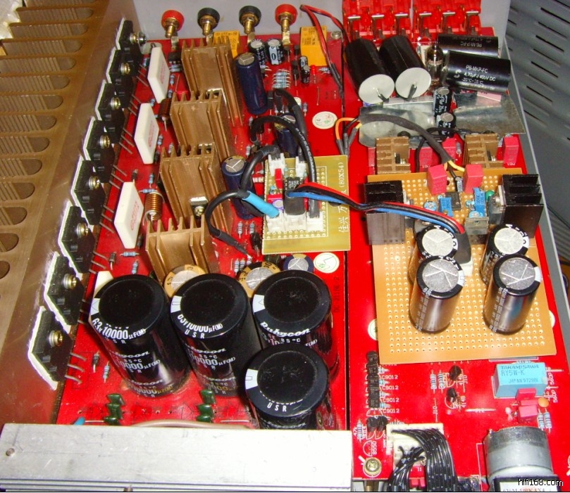

整机改造费用约700元!
现在电子市场卖的东西实在烂!!7815输出居然21V!!10个三极管4个坏的!3个上了用了10分钟就不行了!!ICEO大的不的了!!基极不加偏置电阻输出60V!以为电路上出了问题!搞的我把电路板焊的跟垃圾一样!!最后还是把琴铺功放的三级管拆出来用!!哎!!这年头!!
