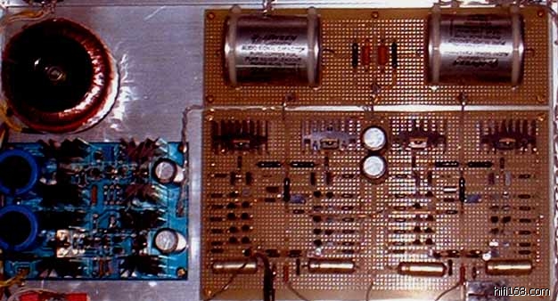

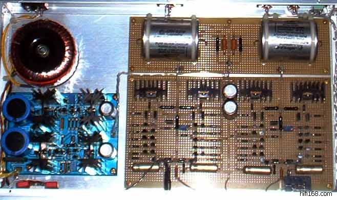

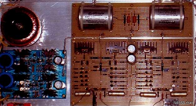

原帖由 卖油翁1 于 2007-12-29 9:27:00 发表
不错不错!不过还是要提一提:
1、未见多少美国CADDOCK和英国HOLCO电阻,多是DALE的吧!
2、到了这个高度,电源要更重视,可两声道分别供电,用更高档的电容,甚至上扼流圈。
3、输入、输出电容拟拆除。很多音源已......
卖油翁兄果然眼利!
1,现在供电电压为+-28V。当然也可以用更高的电压,但这样的话线路将要做大的修改,前面几级将很难再做甲類放大形式。之前也有试验用+-56V的线路,声音风格大不相同但并非是唯一或最好的选择,而且显得太“大路”而没有特点了。
2,线路中所见银钽电解为退偶电容。
3,增加两张换装了高级电阻等原件的图如下。图中所见其实是作为试版的平台,输出耦合电容和电源部分是固定的,当有了新的构思把主要放大线路换进去就行了。是不是很方便?^_^
jpg(2007/12/29 20:17:21 上传)
回复:一台每声道31只晶体管的DIY前级
说明一下,这是朋友为一帮高烧友做的试验版本之一,可能是最后的定型版。这帮高烧友已经在玩数万元级进口前级,要“毒”倒他们不容易
