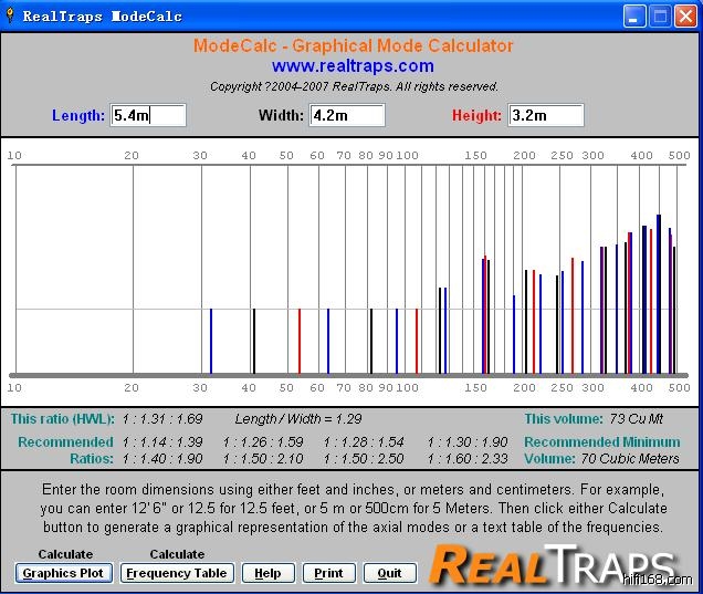

在选择最佳的位置之前,先看看你房间的特性。
房间的长宽高引起的驻波颇为接近,在好几个频率都很接近。
jpg(2007/12/29 8:28:28 上传)

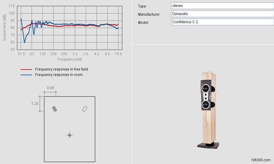

用简单的模拟帮你做了一个粗算。结果如下。
喇叭离前墙1.2M,侧墙0.95M。
房间的反应也粗算出来提供参考。
jpg(2007/12/29 9:57:01 上传)
